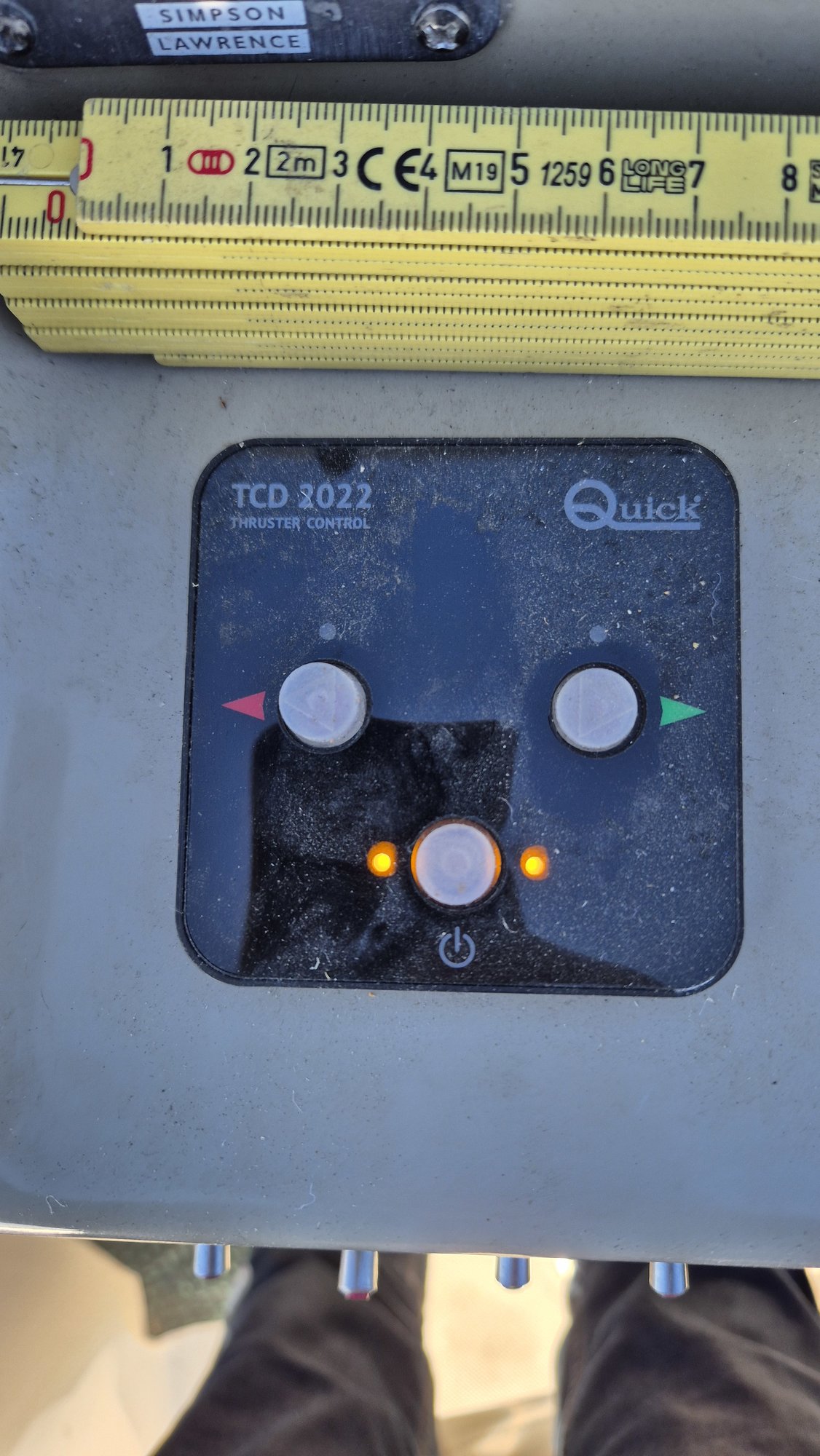

Jag har precis sjösätt båten, men bogpropellern fungerar inte..
På kontrollen lyser lampan som den ska, och trycker jag på knapparna hörs det att det klickar till vid propellern/motorn men inget händer..
Batterierna är nyligen laddade.
Någon som har tips på vad felet kan vara eller vad som kan felsökas?
Inte ovanligt att kontaktorns (=kraftreläets) kontaktytor blir oxiderade och/eller brända med tiden.
Ta av den orangea kåpan och titta. Ev. kan du knacka på kontaktorn och se om den hoppar igång (men det är i så fall bara en bekräftelse på felet, inte en lösning).
Mät även spänningen över motorns lindningar (=ut från kontaktorn) när den aktiveras. Men för att hjälpa dig ytterligare vore det bra om du talade om vad exakt det är för modell.
