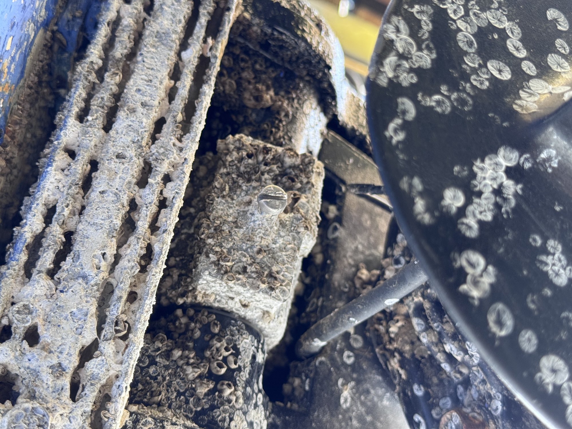

jag har köpt en flipper 620 med en Suzuki df 115h motor på där tilten inte fungerar uppåt.
ska dra hem den på trailern den står på är tanken och tänkte lossa på skruven som gör att man kan tilta motorn för hand men blev lite osäker på vart den är 😳

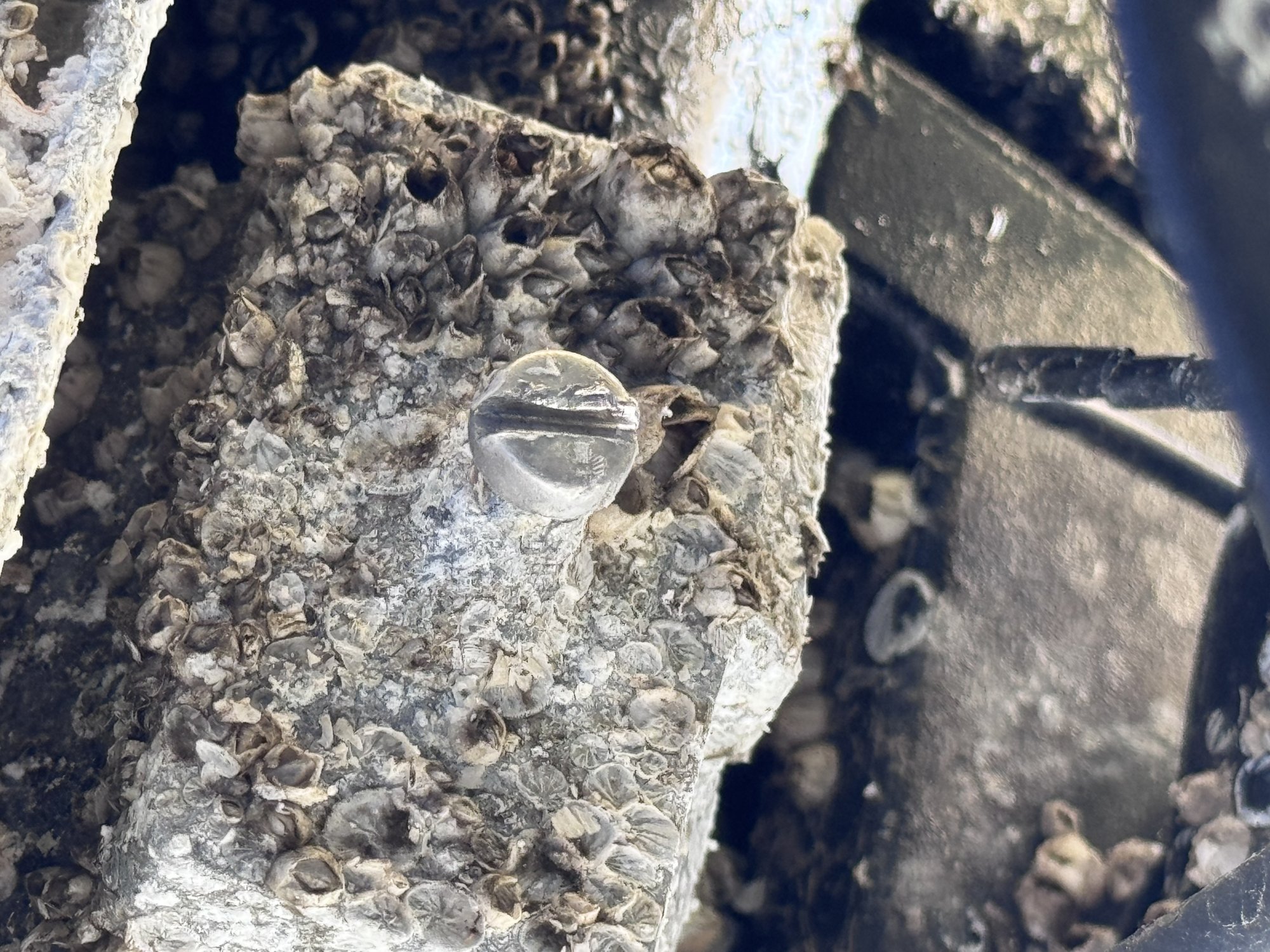

det finns en spårskruv direkt under tiltkolven kan det vara den? Hittar inte någon info riktigt när jag googlar runt så hjälp och tankar mottages gärna.
Om du googlar Suzuki df 115h manual release screw så finner du vad du söker, den sitter på sidan. Högst troligt BB sida.
