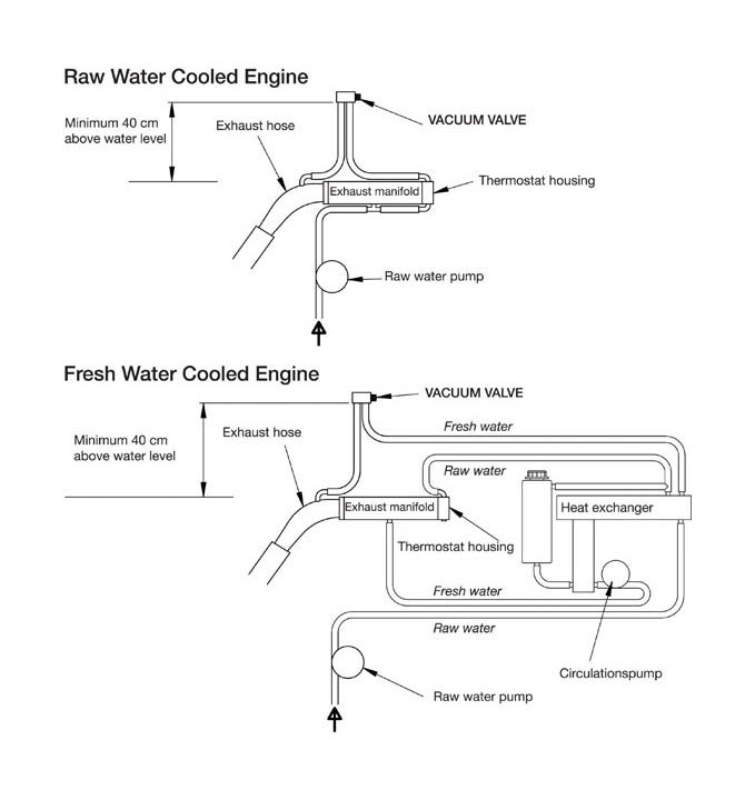

När jag skrivit ovan kom jag också på att det kan vara så att du har en vakuumventil som hindrar vatten att tränga in i motorn genom avgasröret. Då har du antagligen en ventil som sitter i ett stuvfack bredvid motorrummet där två slangar går in. Bifogar en bild nedan, kanske kan förklara vad vissa slangar är för något!
