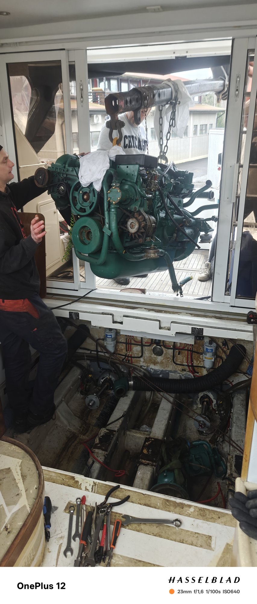

Va va motor nr 2 ur 🙌
Och påbörjad

Ser att du har den gamla typen av oljekylare(fyrkantigt gavellock).
Fick för mig att alla KA(M)D hade den nya varianten. Man lär sig.
Kul att följa.. Håller själv på att mecka/täta/förbättra min första marindiesel (41b), Är av uppfattningen att förebyggande underhåll är vägen att gå!

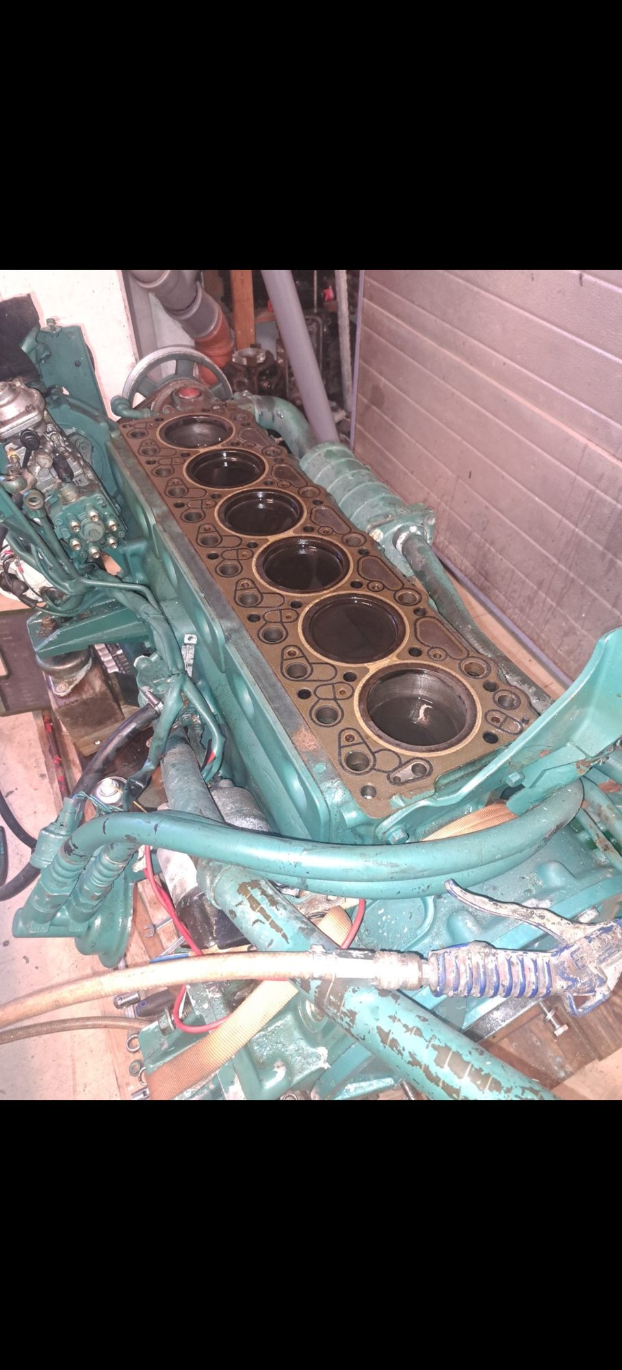

  Uppskattar alla bilder och info! Varför lyfte du toppen? Läckte packningen? Ska du byta fodersatser ? :)

Mäst för att jag va nyfiken så passar på att byta packningar och foder

Okej, vilka fodersatser tänker du köpa? :) hade kanske varit värt att göra ett komptest innan du rev isär allt? Är det bra så är det ju bra och originalfoder kostar flis... 🥴  eftermarknadsfoder verkar vara ett lotteri..

Jag köper allt ifrån Volvo Penta eller olsson part
Båten har stått stilla i 5 år jag anser att det är lika bra att kolla över allt och byta så många packningar som det går.
Det ger Lugn och ro i själen 🙂↕️

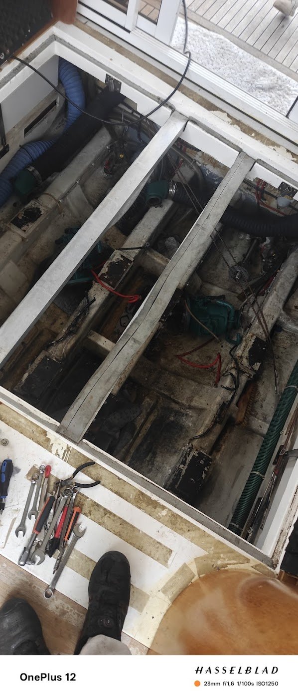

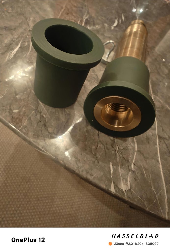

Fick svarva axeltätningar behöver dock göra ett spår för o-ringen

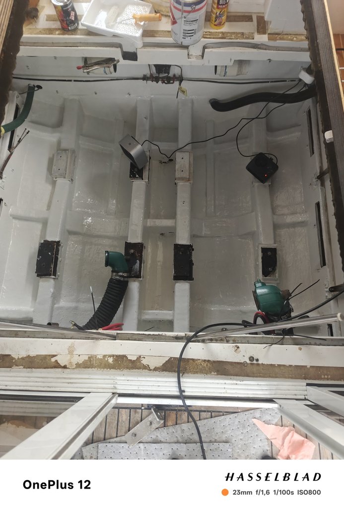

Då va motorutrymmet målat första lagret 😮💨
Inget roligt jobb !
Men ska bli så skönt att få montera tilbaka alla slangar å kablar
Då va första roderaxel ihop och förlängd
