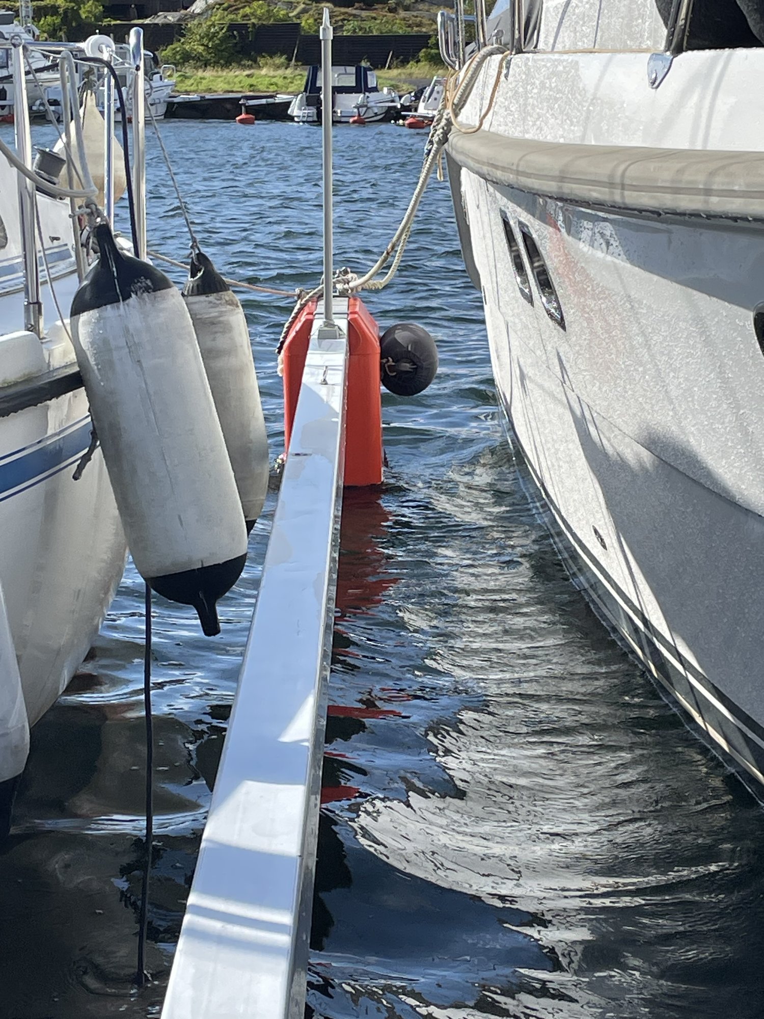

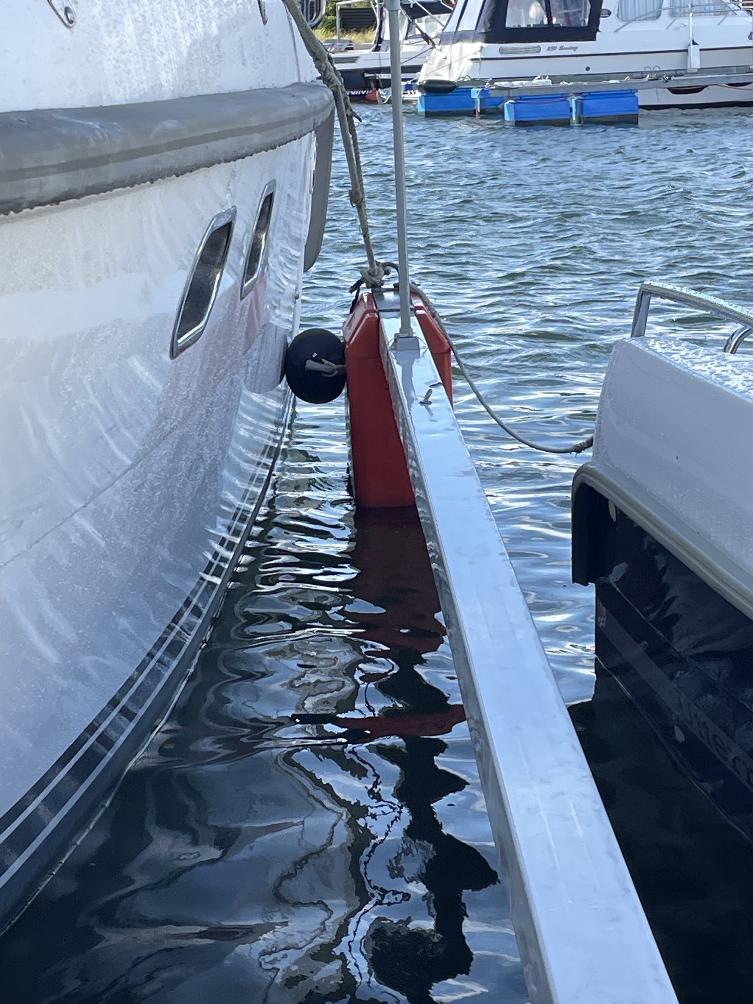

Bredden mellan bommarna är 390 cm sen bygger flytelementen ca 10 cm inåt på var sida och fendrarna runt 20cm? (jag vet inte vilken modell det är).
Bilderna är från SB respektive BB sida och på SB finns ca 20-30 cm när båten ligger an fendern på BB sida.
Så skrovets bredd ser ut att vara ca 340 cm i höjd med bommarnas flytelement så det kan ju stämma då bredden enligt spec anges till 345 cm.
Vissa bommar har ju runda eller andra typer av flytelement men det brukar gå att byta ut dessa, jag vet att flera har gjort så i vår hamn. Då kan man i vissa fall öka bredden på platsen med 20 cm, om du nu inte redan har den smalare modellen.
