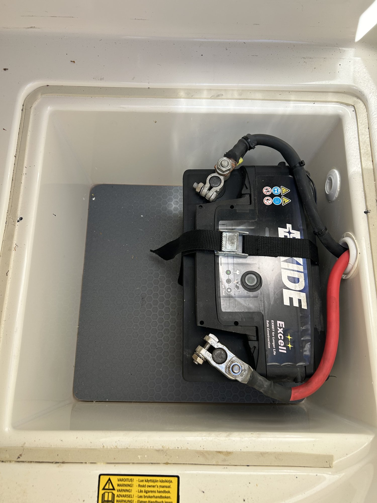

Hej.
önskar koppla i. Ett extra batteri för förbrukning (främst kyl/kylväska, mindre tv-skärm ev)
finns plats bredvid det startbatteriet. Har inte skruvat ut säkringspanel så vet inte exakt hur det ser ut bakom än.
men det finns en extra brytare där för förbrukningsbatteri. Finns endast en grov pluskabel på befintligt batter som går iväg. så ingen möjlighet att flytta över eventuella förbrukare till nya batteriet nere i batterilådan. Och jag antar att eventuell säkringar sitter i panel alternativt bakom.
nån som känner igen panelen och hur man bör koppla. Är det bara att dra upp +kabeln från det nya batteriet till den oanvända huvudbryatren? Och sen välja antingen ett eller båda ON ? -kabeln till det andra batteriet för kortast väg? Om båda är i lägen ON så antar jag att dom blir parallellkopplade och båda laddas?

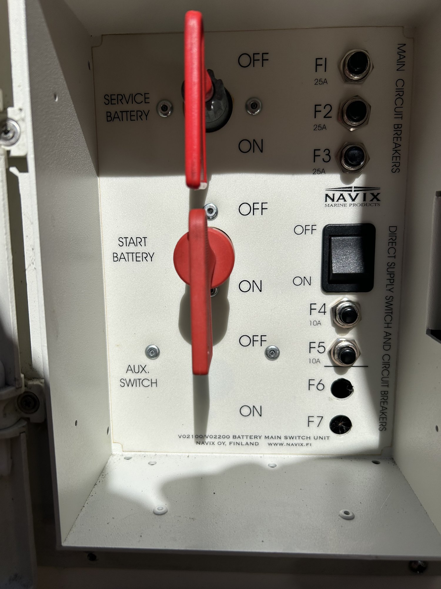

ps vad är directsupply för liten brytare?

Efter att ha lossat panel och tittat på baksidan.  Så verkar det som att det går en bygel från batteriswitch till förbrukareswiitch. Vilket innebär att man måste ha båda igång.
dock finns inget minuspol här. Och ligger säkert något dolt jordhålan någon annanstans
 finns även ett relä antar att jag ska ta bort bygeln. Koppla ett nytt förbruarbatter direkt till den switchen.
men först via Reläet? Som ser till att det laddas antar jag när motorn är igång. Och här ser jag ingen kabel att styra Reläet med?
minus får väl gå till andra batteriets minuspol?
Då jag inser att jag inte vet vilka övrig kablar som är för generator , tändning, startmotor etc så kanske den enklaste lösningen är att koppla ihop batterierna med så grova kan ar som möjligt med Biltemas skiljerelä i motorrummet. Och dra en ny matning till förbrukaren samt ta bort byglen?
enda nackdelen är väl då att man inte kan nyttja förbrukarbatteriet som nödstart?

Hej.
tack för svar. Nej det kanske är lite svårt att se men 12v uttag och stereo och något mer ser jag redan nu är inkopplade efter förbrukarswitch och allt sådant är ju avsäkrat i den tavlan. 3st 25A och 2st 10A. Exakt vad som går till vet jag inte exakt.
så för att få spänning till 12v uttag mm så måste jag i dagsläget slå på startswitch och sen förbruakarswitch då den är byglar efter startswitchen.
att ta bort den byglen och sätta plus på ett nytt batteri bredvid det gamla ändrar ju inte så mycket, mer än att man inte laddar ur startbatteriet vid stillalliggande och nyttjade av kylväska  etc.

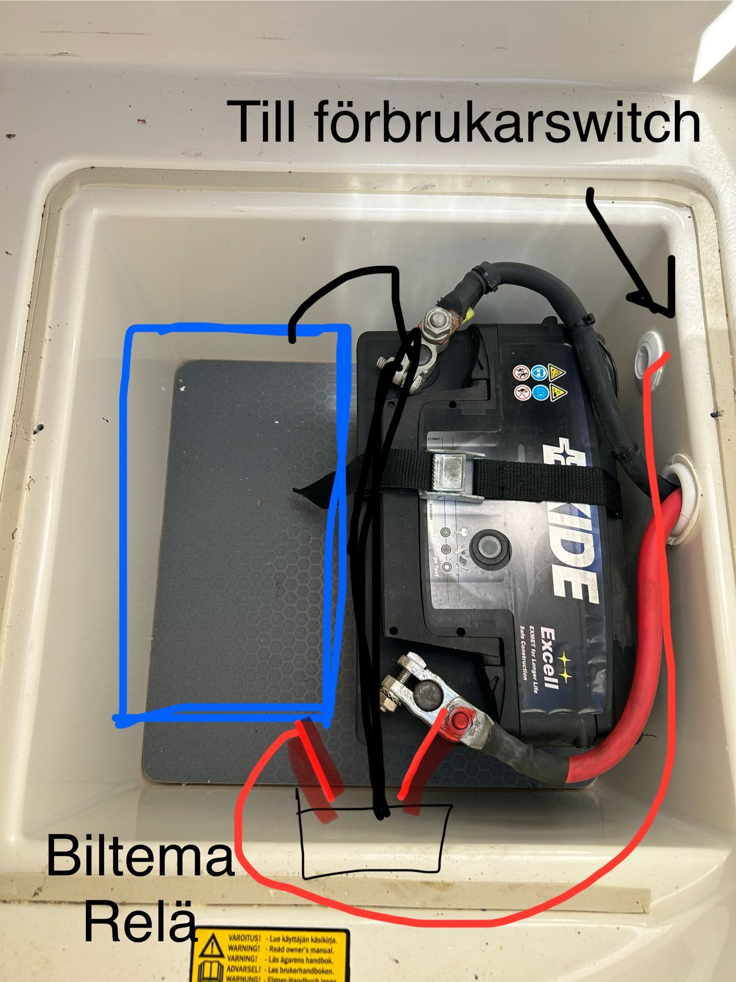

och för att enklast få laddning till förbrukarbatteriet verkar Biltemas relä enklast.
och eftersom ingen minusplint finns synlig så är det väl enklast att koppla ihop dom på batteriet bara.
eventuella extra säkring kan man ju sätta dit på kablarna? Om det verkligen behövs.

Som sagt vill jag bara ha en så enkel installation som möjligt av ett extra batteri för att inte ladda ur startbatteri med kylskåpet/kylväska liknande.
därav tidigare illustration med biltema relä. och ta bort den som går mellan mainunit ON och service switch OFF

Nja tanken är ju givetvis att allt annat än startmotor ska ligga över den andra brytare.  Service Swich. Inte direkt mot batteriet. Isåfall utbryter jag mig otydligt.
30 minuter sedan skrev Hrbo:
Men så blir det ju om du bara tar bort byglingen och ansluter nya batteriets plus där.
Vissa saker såsom länspumpar bör dock ligga före brytaren direkt till batteriet (via säkring förstås).

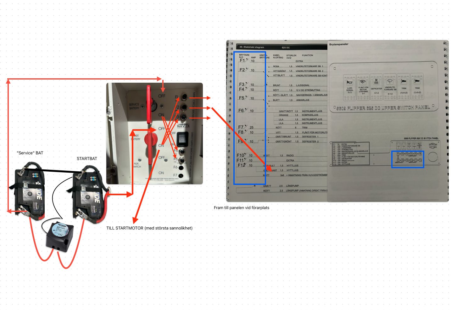

Lite förtydligande och fundering.
orginalkoppling med ett batteri. Huvudbrytare måste vara på för att förbrukarswitchen ska fungera
Ingen säkring på batteriet.
Tänkt installation med 2 batterier.
skiljerelä finns redan monterat i ”huvudtavlan” ett  Bosch spänningstyrt.
*det pratas mycket om att inte ladda olika batterier samtidigt etc. Men så blir det ju alltid med ett skiljerelä när motorn är igång.
vilket verkar vara standardlösningen i många fall?
* Skiljereläet drar inte förrän generatorn börjar ladda med denna typen av relä, vilket bör innebära att startströmmen endast dras från startbatteriet? Förbrukarbatteriet är väl oftast inte lika anpassat för start, samt kablage verkar oftast var något mindre dimension? Startbatteriet har minst 35mm2
*åtminstone bör väl en säkring montera på förbrukarbatteriet. Direkt vid batteriet. Och ca 10-16mm kabel fram.
Är ritningarna ovan dina egna tolkningar, eller hur ser originalkopplingen ut med två skilda batteribanker ?   För det sitter ju redan ett skiljerelä, så det borde ju finnas en tänkt originalkoppling även på det, tänker jag.
Ser väl rätt ok ut annars, tycker jag. Skiljereläet kan sättas efter huvudbrytarna om man vill (så bryter huvudbrytarna det också) men bör oavsett även avsäkras mot resp batteri.
10 timmar sedan skrev Hrbo:
Vet väl inte om det "pratas" mycket om det, inte mer än i reklamen där man ofta skriver att "det laddar motorbatterierna först, därefter....". I verkligheten sker precis det du är inne på - alla batterierna kopplas samman parallellt, sedan slukar det/de batterier vad det själv vill ha i laddströmsväg. Sköter sig självt, men det är väl inte så fräckt att skriva.
Ja, OM reläet är kopplat på D+/laddlampeutgången och inte "tändning till" (KL15) vilket inte är helt ovanligt. Ditt relä är ju inte inkopplat - än.
Sedan är i praktiken nog skillnaden mellan ett batteri för förbrukare och start i det närmaste obefintlig idag och t ex min "nya" båt levererades med samma typ av AGM-batterier både för start av den stora dieseln och förbrukare.
Du kan givetvis ha klenare dimension från förbrukarbatteriet, men sätt oavsett - som du är inne på - en för detta kablage anpassad huvudsäkring (t ex 50A) nära batteriet. Minuskabeln kan du dock kosta på dig att ha t ex 35mm², då har du inga problem att slänga på en kort "nödstartkabel" mellan batteriplussarna om du mot förmodan någon gång behöver starthjälp från förbrukarbatteriet.

Verkar vara ett
Exide Start EN750 74 Ah, exide är det iaf. .
ska försöka skaffa ett likadant då höjden 190mm är väsentlig för att kunna stänga luckan ner till batterirummet.
