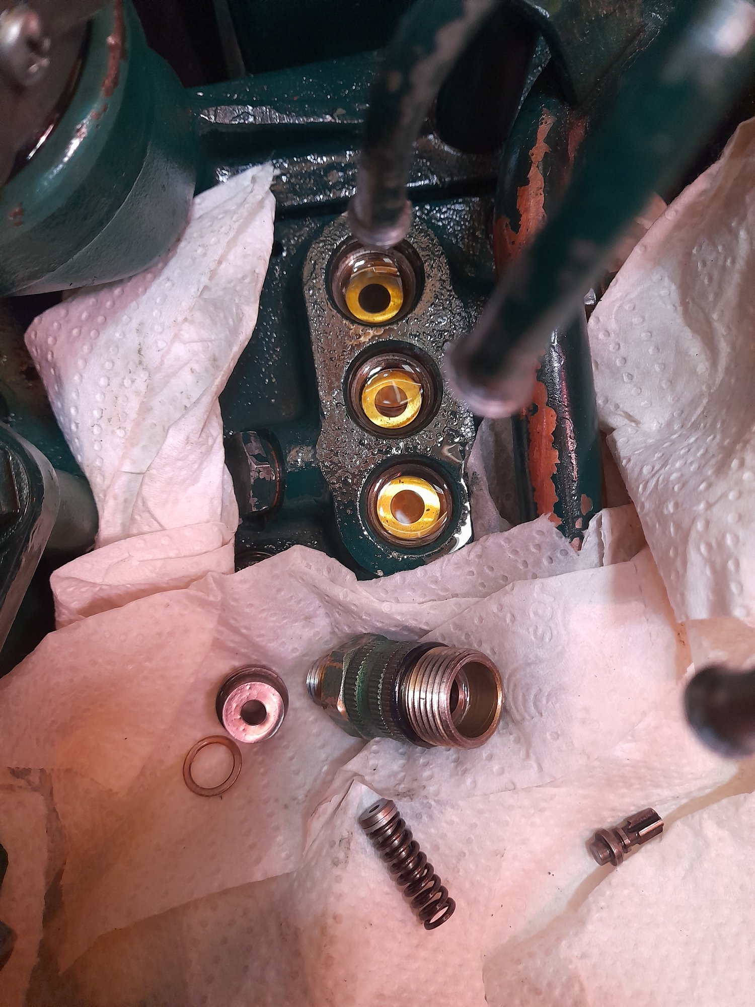

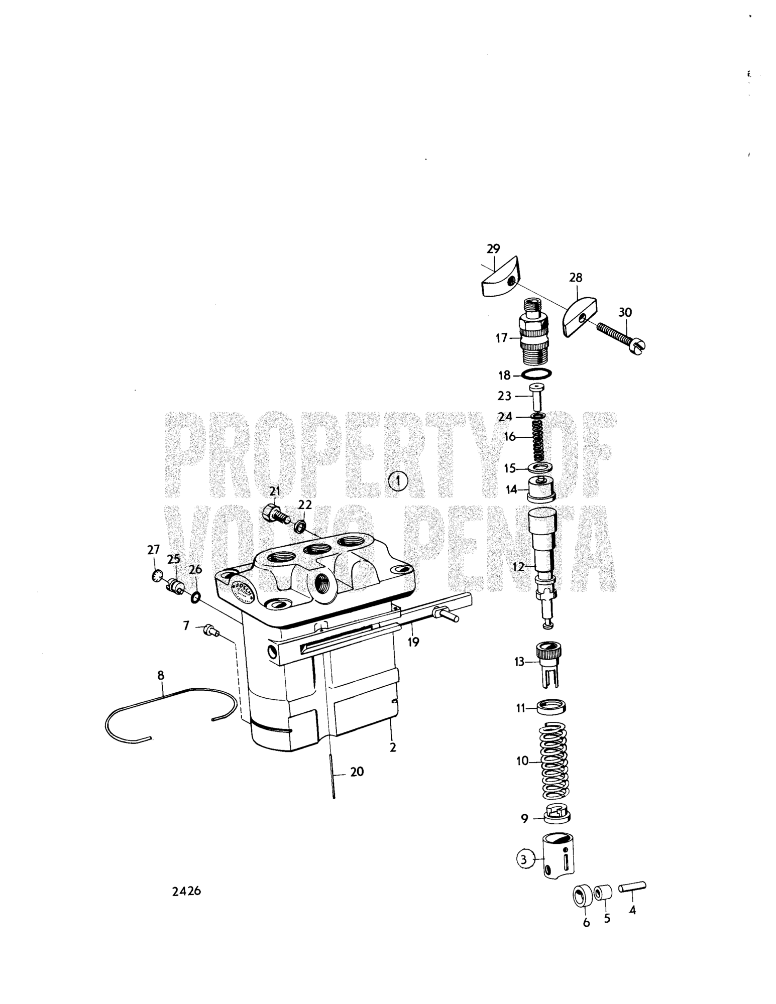

Vad gör justerbrickan nr 24?
När jag drar åt dessa 3 tryckenheterna på pumpen kommer ej något bränsle,,lossar jag 3/4 varv börjar det pumpa ut, kan de va att kopparpackningen blivit hårtunn, att justerbrickan bör tas bort? att nya omringar behövs? Dessa 3 åtgärder skulle motsvara det jag lossar med 3/4 varv.
För drar jag åt i nuläget så är det stängt och inget bränsle kommer ut för att sedan gå upp mot spridarna.
