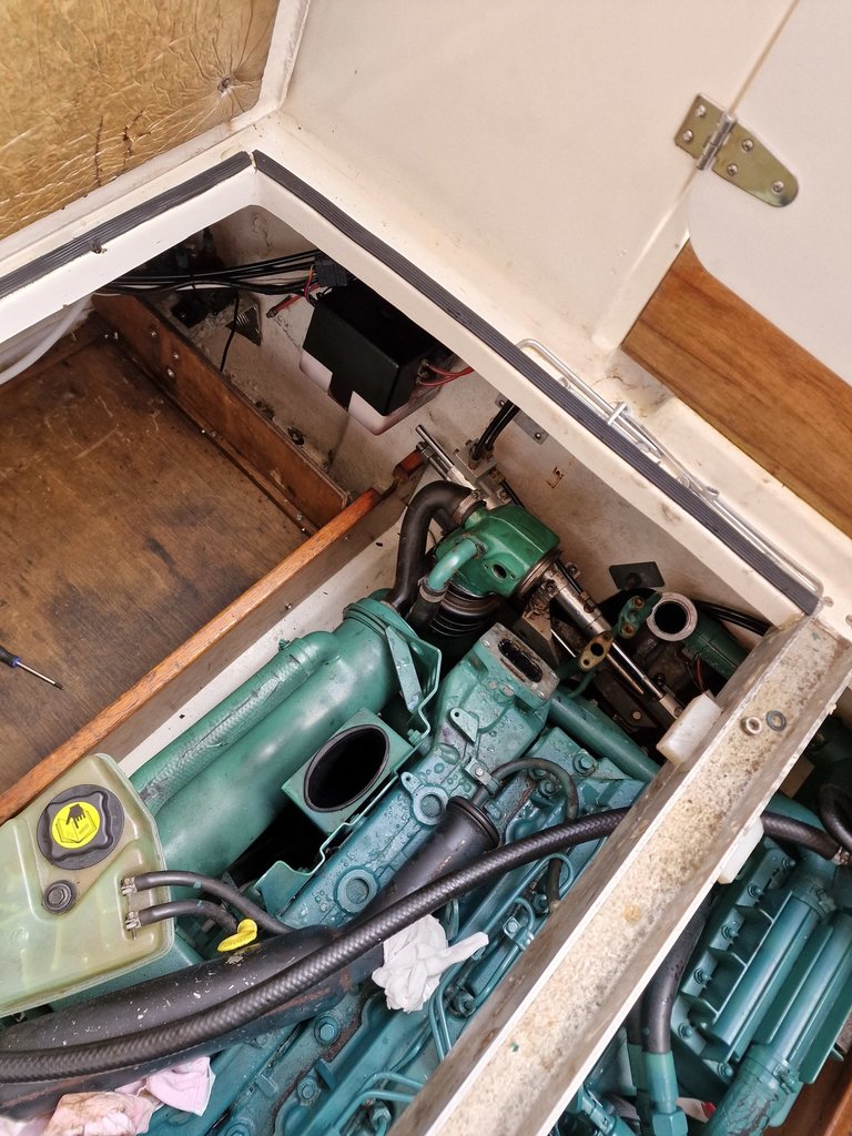

Till bilden på KAD 44:an, är det verkligen rätt avgasknä?
Mina nuvarande 44:or har bara en flänsad rör anslutning i knäet förutom den slangstuds för utgående kylvatten.
Kanske sitter det ett blindlock på en av de flänsade rör anslutningarna .

Jag är inte riktigt med på vad du menar kan du ta en bild? :) Det skall vara likadant knä på de flesta KAD:ar tror jag. Knä som vi monterade har VPnr: 851289 och finns med i volvos EPC :)

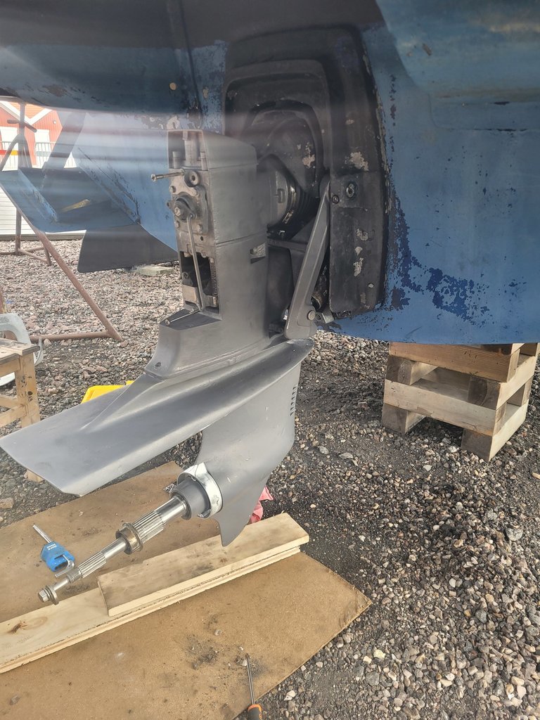

Snabbspolar vi fram till årets vår rustning så har det skett flertalet grejer. Vaxning och polering, slipning av teak, byte av gavlar och packningar till powertrim cylindrarna. Målning av drev.  Samt skapat en att göra lista som tycks växa mer och mer. Bilder och mer detaljerad beskrivning kommer.

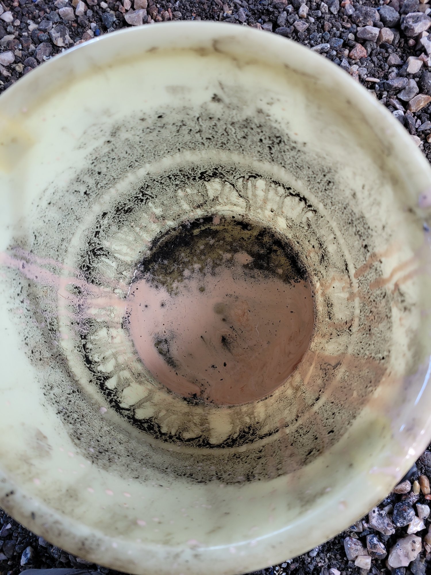

Vi fann att oljan till drevet såg ut som rosa milkshake. Vilket gjorde att vi förstod att det var dags att uppdatera tätningarna till kolvarna. Främst tätningarna i gavlarna. Ett relativt lätt jobb trots att gavlarna kan sitta åt riktigt ordentligt. En liten händig gasolbrännare för att värma cylindern gjorde jobbet att lossa det gamla relativt enkelt. Men vi har funnit att reservdelarna (bortsett från nya gavlar) Är relativt dyra i jämförelse till vad man får. En uppsättning tätningar om man väljer at inte byta gavlar kostar ungefär 500 kronor per cylinder. Vi fann dock att ett kit med nya gavlar samt tätningar fanns att få tag i för 532 kronor på webbaserad återförsäljare. Vilket är hyfsat rimligt. Dock gick en av styrningarna sönder och att få tag på en sådan har visat sig vara relativt svårt. Kan vara så att man får bita i det sura äpplet och köpa en ny sats...

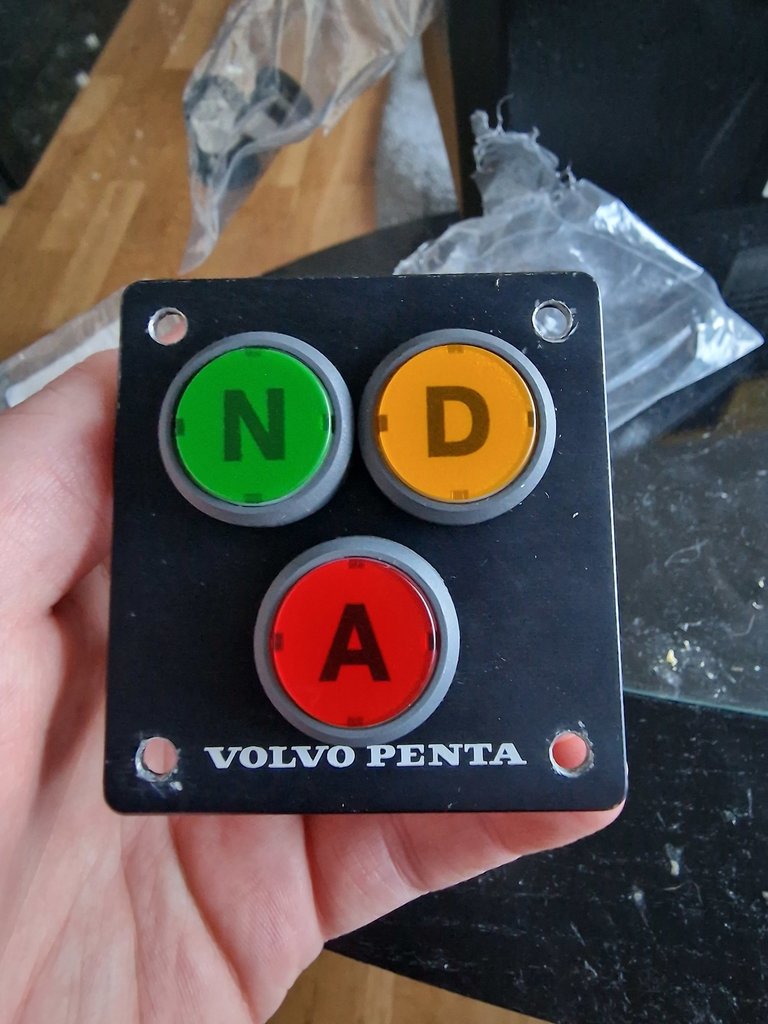

Har även köpt hem nya knappar och symboler till "kontrollpanelen" för EDC vilket jag blev himla nöjd med 20230416_200008.thumb.jpg.83a277ca9e81517466240ea8ce623ccb.jpg
Bra jobbat, riktigt kul att få se båten bli uppdaterad och fin.
Ser bra ut, EDC-knapparna. Finns i Norge ? (Neutral Diagnos och Neutral i text finns inte kvar, mina på flybridge är slitna )

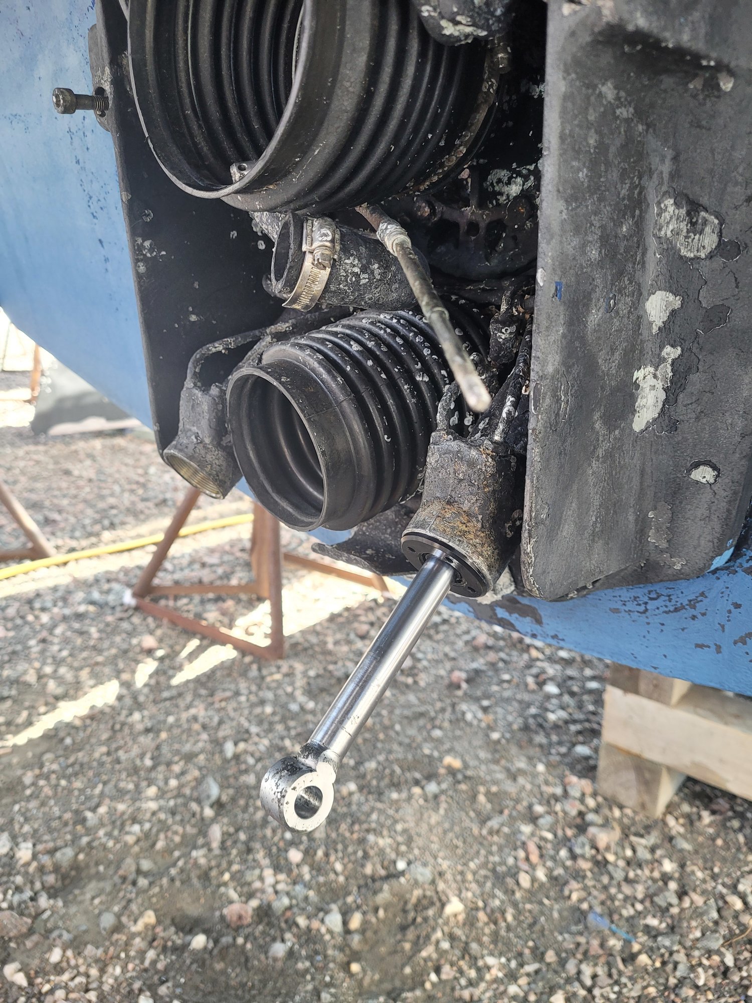

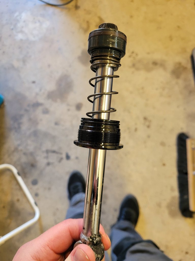

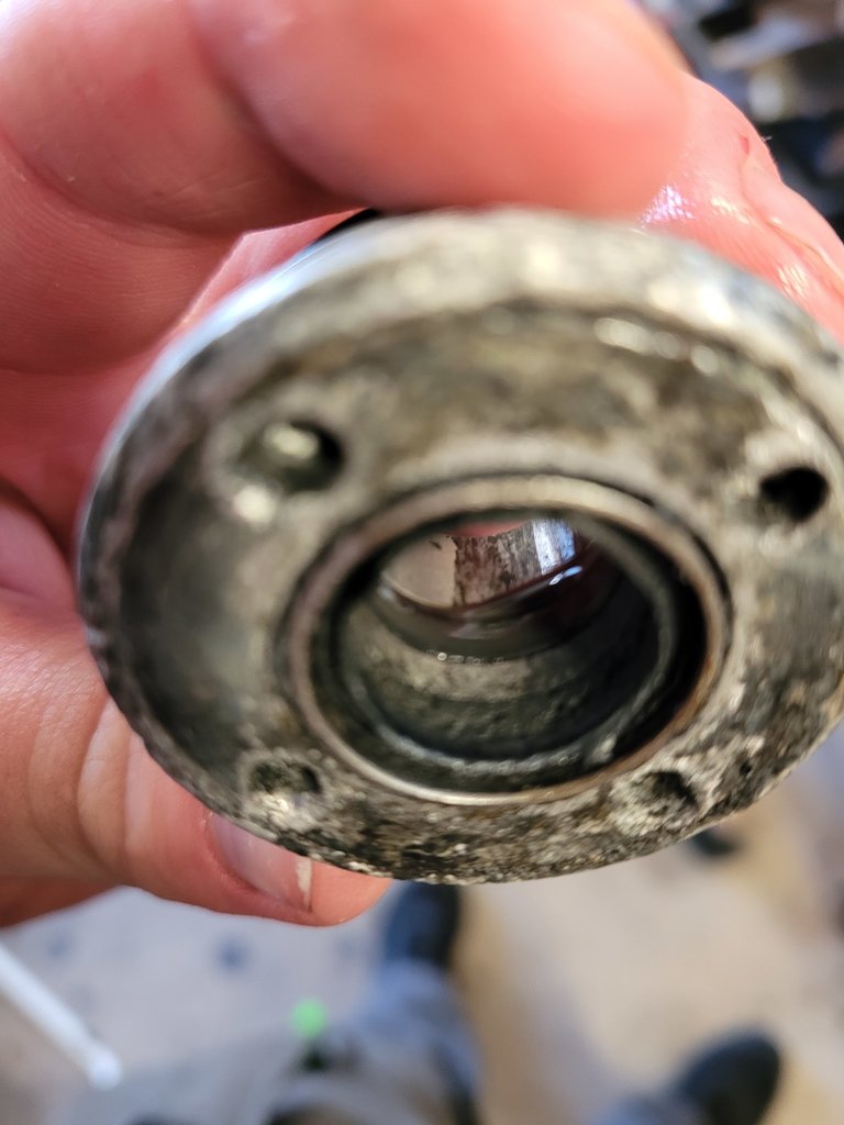

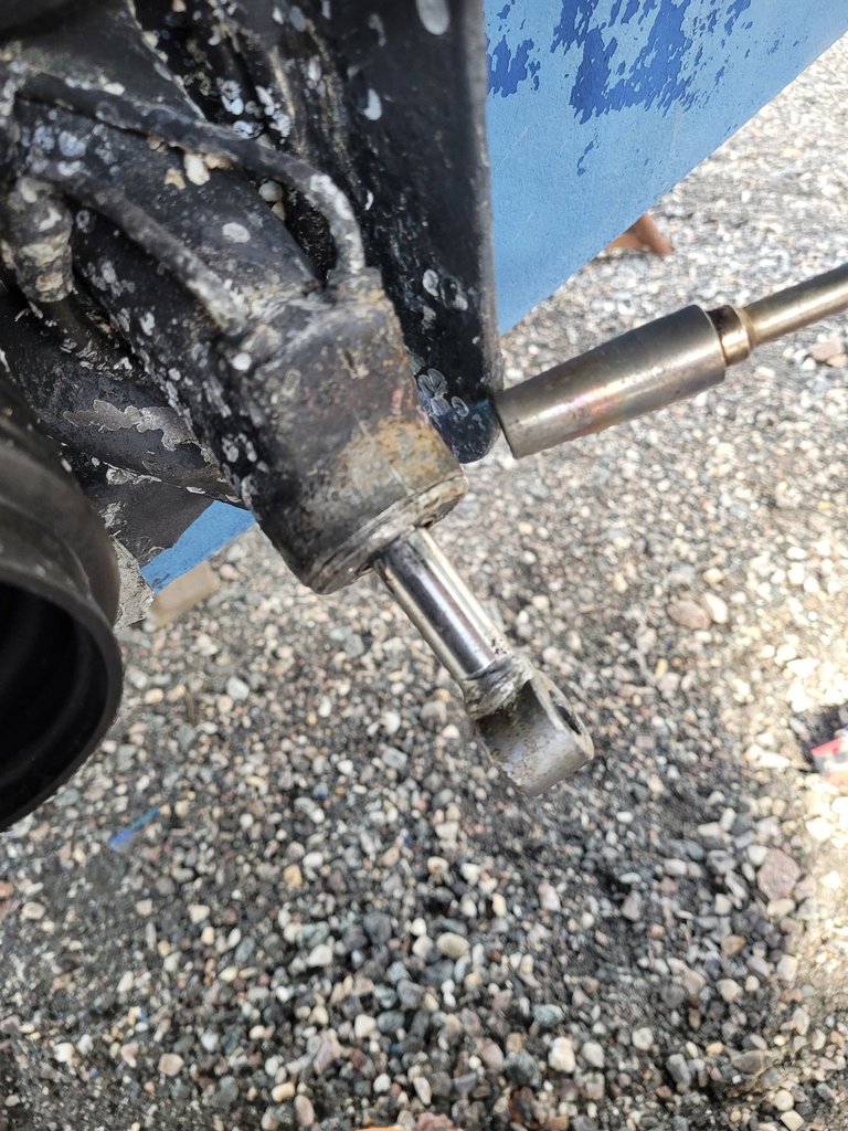

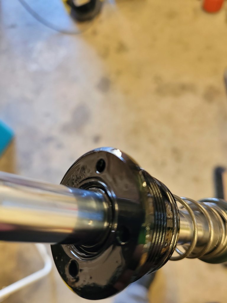

Vad för styrning gick sönder till trimkolven?
Menar du teflonbandet på själva kolven eller den plastfilm som ev följde med locket o tätningssats?
Köpte lock med tätning på Marinparts för 550.
Jag får ursäkta för frågan om avgasknäet, men såg inte på bilden att du tagit av utjämningsröret och att det satt bredvid flänsen. Såg ut som en anslutning till på knäet.

Hej, köpte nya knappar, brickor och bokstäver på kad44.com. Gick snabbt o smidigt. Lite dyrt kanske då det är norska priser och tull men det kan det kanske vara värt.
Provade aldrig med hylomar. Fick inte in röret rakt nog så o-ringarna la sig fel 😕 Nytt rör två gånger då vi funderade på om det nya var felaktigt. Passade på att byta alla tätningarna även den bakom fästet. Gick bra när man demonterade limpan för då kom man in rakt 🙂
Precis det var ena teflonringen som gick sönder för oss. Fick inte med någon monteringsfilm. Men det bör vara ett icke problem bara vi får hem nya grejor.
Näee bilder kan lätt se mysko ut vid första anblick. Förstår precis vad du menar nu 😊

Prova att värma teflonbandet innan det monteras på kolven över o-ringen, får inte kallsträckas då den  deformeras permanent.
Kyl hastigt i kallt vatten.
Inför montering dra ett buntband hårt om teflonbandet o o-ringen( på kolven) och lägg i frysen en timme.
Ta av buntband, lägg bladmässing eller en tunn plastfilm om kolv och tätning, montera med ATF-olja försiktigt i cylindern. Slå ej med klubba eller liknande. Tryck och vicka/rotera in kolven i cylindern.
PS Kolla överströmmarna(i stället för backhake), 6 st kulor med fjädrar, så dom inte rostat vilket kan leda till internläckage i cylindern.

Drevet blev färdig målat samt ny anod o olja. Powertrim cylindrarna är nu ihop monterade. Vi har även hunnit med att slänga på drevet på båten. Byggde en en fin jigg för monteringen av drev för att slippa lyfta så tungt blev otroligt bra faktiskt.

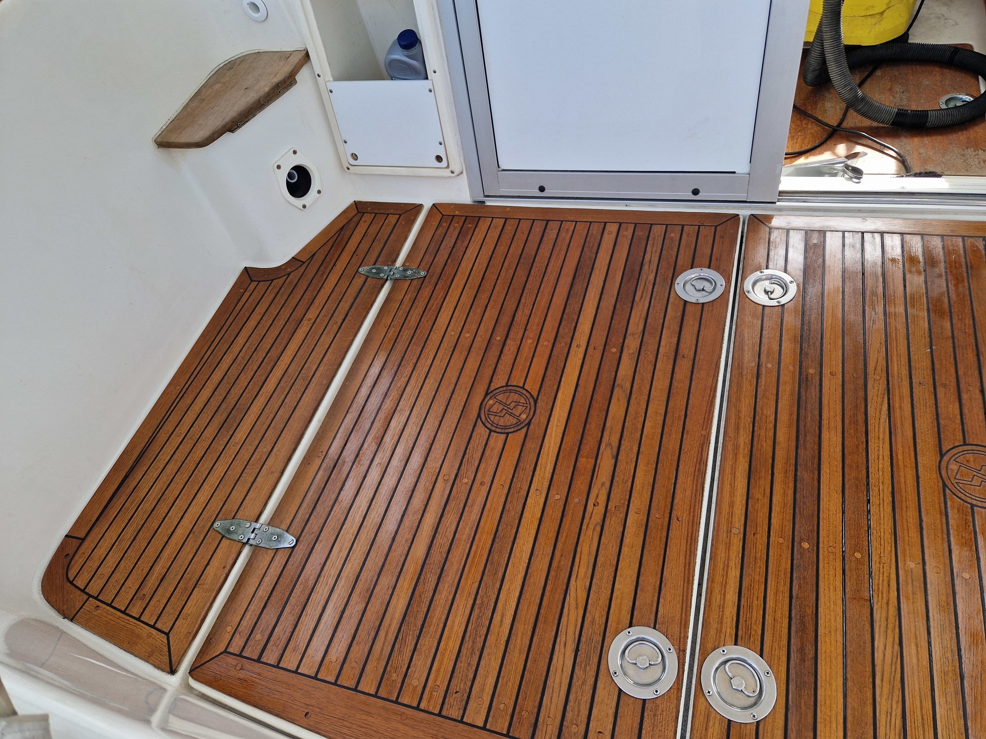

Slipning och oljning av teak luckor har även hunnits med. Det som nu återstår är väl lite puts o studs sedan är vi nog klara för sjösättning. Motor är prov startad och fungerar utan anmärkning :D

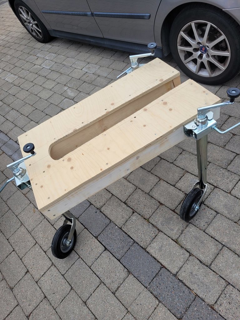

oj mycket snygg praktisk drevvagn, Satan tungt drevet annars
kul att höra allt du gör, hoppas vi stöter på varandra i sommar så att man kan få en närmre kik
Nice drevvagn, sett några liknande på MG.
Har två drev så det fick bli en hemmasnickrad drevvagn med 3st 12 mm gängstål, perfekt för enklare jobb.

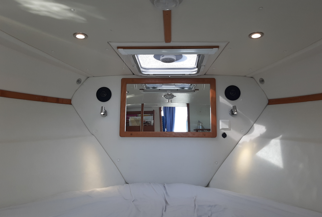

Angående pulpetens ormbo: Jag tog upp ett hål bakom spegeln på toa och satte in en Weidmuller plintrad. Skarvade om de vita multikontakterna där för att förenkla i framtiden. När jag fick båten så var all 12v och 230v en enda stor brandrisk. Likt i din N29C dubbla säkringar, säkringar som ej skyddade kablar , strömtjuvar och hängsäkringar. Alla kablar från 6 mm och uppåt pressades om med riktiga kabelskor och hydraulisk pressverktyg . Det mesta kabelskor 0,75-4 mm² bytades och här användes inte temahusets . Ändhylsor på all kabel i plint med kabelmärkning. Jag såg till att koppla om det mesta i huvudpanelen och drog om allt i ormboet under pulpeten. Förlagt i kabelrännor och såg till att kabelstocken till huvudpanelen var lång nog så att den gick att lägga den till sidan vid gasreglaget.

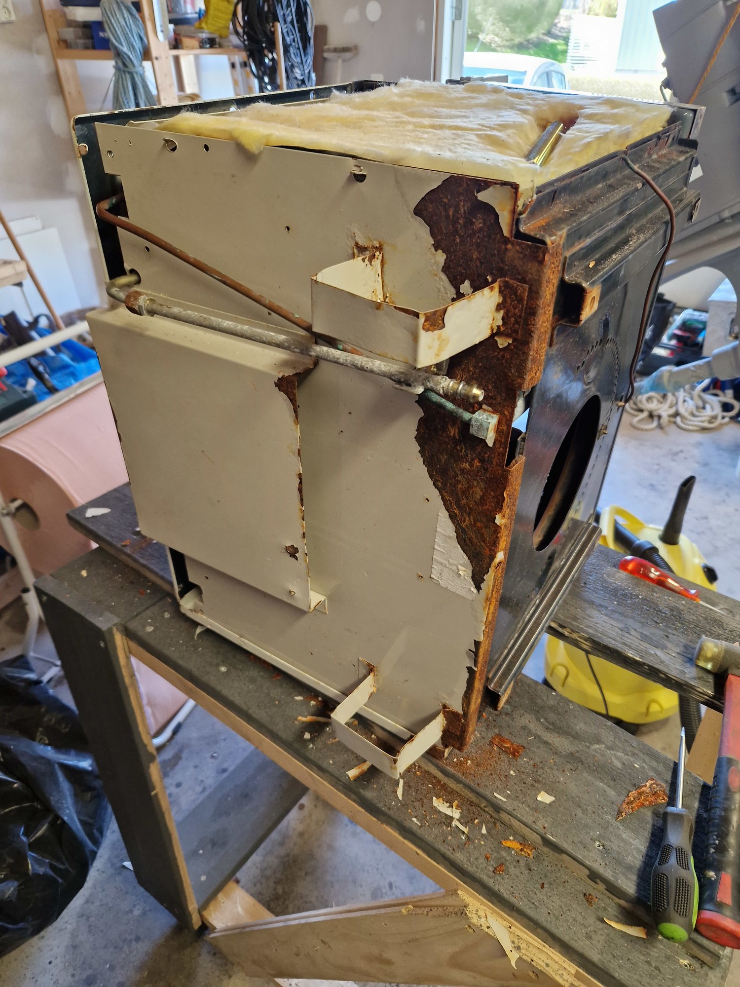

Förra säsongen märkte jag att det var svårt att dra fram spisen men efter en del krafttag lyckades jag. Jag ville se hur gasolen var kopplad, jag insåg att en ny spis med ugn borde iföerskaffas för det såg inte kul ut ganska rostigt. Men efter att kollat av marknaden och de inbyggnadsmått som var hittade jag ingen spis som passade. Så det fick bli renovering av orginalspisen. Kommer fler bilder när allt är klart

Med tanke på rostangreppen på spisen så antar jag att du har erfaret samma problem som jag att aluminiumskivan(den med enblemet på) läcker in igenom gummilisten i botten. Fick trycka i tunt med glassilicon så den blev tät. Jag hade svartmögel på skrovets insida bakom spisen och vidare ner i vattenrummet. Kontrollera targabågen och grabbräckenas infästningar, där läckte det lite mindre men dock irriterande.

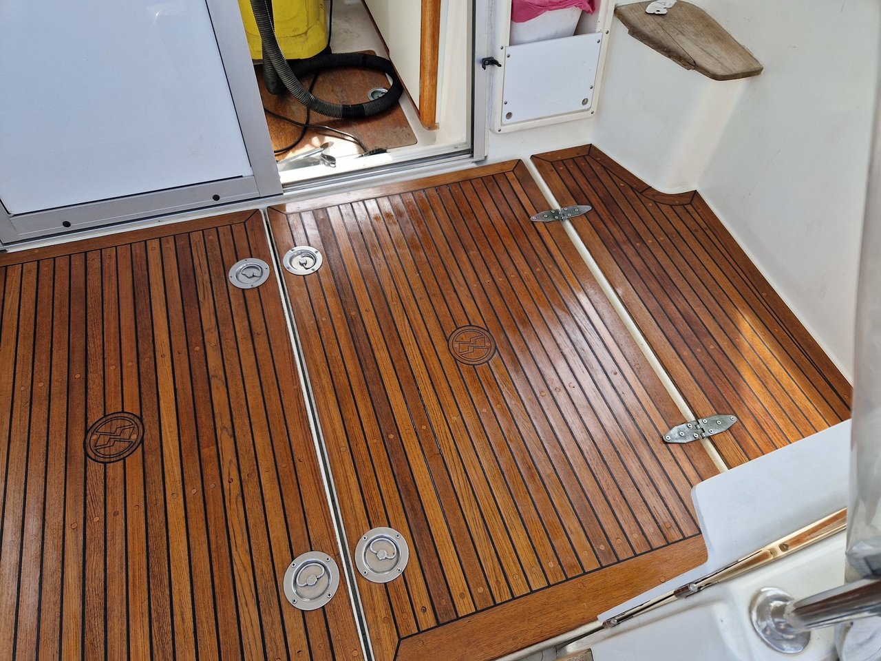

Nu har pappa varit på hugget och slipat och oljat teakluckorna är ganska nöjd med resultatet
