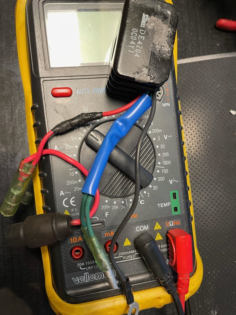

Reflekterade i dag under en 10 timmars fisketur att motorn enbart laddar ca 12.75v oavsett varvtal (från tomgång upp till 6000rpm stillastående samt 700-5000rpm vid körning).
Min första tanke var ju att kolla kablarna mellan motor och batteri, men dessa är helt ok utan några oxideringar.
Då jag ej har någon spolmuff i dagsläget (får inhandlas i morgon) så kunde jag ej mäta upp statorn.
Dock skruvade jag bort regulatorn och mätte upp denna och fick följande:
Svartkabel på multimeter till gröna kablar regulator, Rödkabel på multimeter på Svart på regulator:
609 samt 615 (allt över 550 för mycket och under 350 för lite?)
Svartkabel på multimeter till rödkabel regulator, Rödkabel på multimeter till gröna kablar på regulator:
488 samt 509
Kan felet ligga i regulatorn? Eller skall jag felsöka vidare innan jag beställer en ny?
Tycker värdena ligger lite knepigt mot vad t,ex regulatorer på mc tycks göra.
Någon ägare innan har ju dessutom varit och vulktejpat på ena kabeln med som ni ser.
Regulatorn är utav typen: DE4204 (Bifogar även bilder)

Du har ingen regulator, bara en likriktare.  Du kan mäta upp denna enligt följande.
Med instrumentet inställt på resistans (Ohm).
Anslut röd ledning ansluten till en av de gröna.
Använd svart ledning (på multimetern) för att mäta mot röd och svart.
Förväntat resultat: Låg resistans mot röd hög mot svart
Byt till den andra gröna och gör om samma test, resultatet skall bli detsamma.
Gör om samma test men med svart ledning kopplad till grön.
Använd röd ledning (på multimetern) för att mäta mot röd och svart.
Förväntat resultat: Låg resistans mot svart hög mot röd
Hur många ohm är inte så noga, med den höga resistansen skall vara mycket hög (M Ohm) och den låga betydligt lägre, upp till några hundra ohm kan vara OK.
Det vanligaste sättet att ta sönder likriktaren är att felpolarisera vid batteriet. Det räcker med några millisekunder.
1 timme sedan skrev guestsson:
Hejsan.
Jodå, jag har en regulator och likriktare i samma "enhet".
Om du läser ovan så har jag redan mätt upp "regulatorn".
Dock ska man väl mäta i "diodläge" på multimetern?
Tack för svaret dock.
Redigerad av Fraden
Det som syns på bilden är en Graetzbrygga, inte en regulator. En regulator är till att börja med betydligt större för att inte brinna upp av värmen. Vad har fått dig att tro att det är fråga om en regulator? En regulator kan du inte mäta upp med enbart en multimeter.
