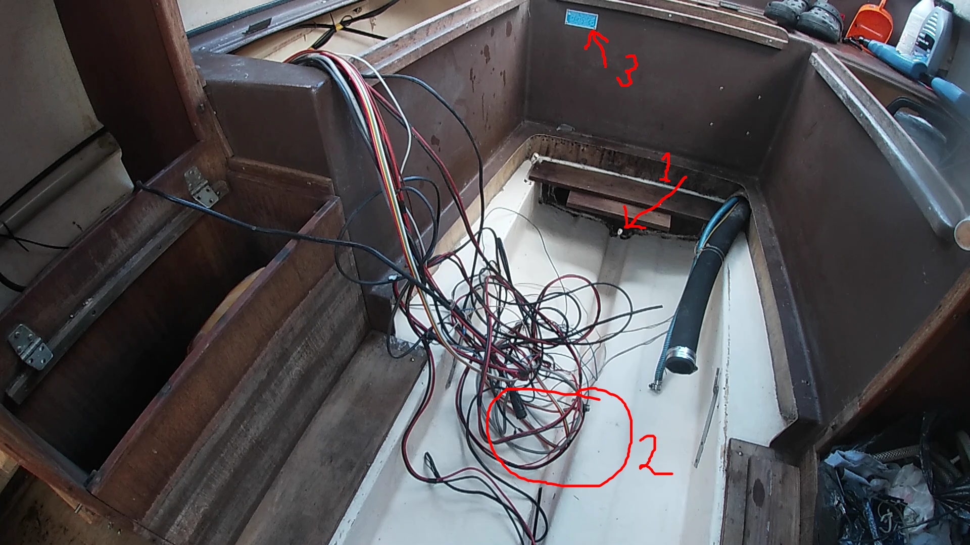

På skylten märkt 3 i bilden står att det finns 7 flyttankar. Tack vare svaret ovan har jag hittat 6 av dem och de är täta och fina. Men funderar på nummer sju. Eftersom den är ensam så misstänker jag att den är i mitten på båten. Jag funderar på om det är utrymmet där tanken är plus utrymmet under durken i ruffen som är tank nummer 7.
Mellan tankutrymmet och ruffen där huvudskottet går är det ett stort hål medan akterut mellan utrymmet och skottet vid soffan är det ett litet hål (1 i bilden). Kan det vara så att det skall sitta en plug i detta hål? Det gjorde det inte på vår båt.
Annars förstår jag inte riktigt hur det är tänkt med eventuellt slagvatten i båten. Lägsta punkten (tror jag eftersom vi är på land) är ungefär vid 2:an på bilden. Men vatten som hamnar här kan man normalt inte komma åt då det är under både durken och tanken.
Tanken slutar ungefär där påfyllningsslangen slutar på bilden så jag funderar på att göra en inspektionslucka här för att kunna pumpa ut eventuellt vatten som hittat hit.

Hej, reagerade inte direkt på ditt senaste inlägg, man måste visst rulla nedåt på skärmen... Du kanske redan har fått svar på dina funderingar utifrån bilden. Hursomhelst, lite funderingar ändå. Flyttank nr 7 är nytt för mig. 4 i aktersidorna och 2 i ruffen med pluppar, visst men nr 7? har du hittat någon? Hemligt tydligen. Vad har du för slang utmed stora bränsleslangen? Det var länge sedan jag tittade under durken vid huvudskottet. Ett stort hål där som du säger antagligen även på min (1985). Akterut mot utrymmena längst ner har jag en plywoodskiva med öppning akterut, som hålet du har. Plywoodskivan ser utbytt ut? Tätningarna sådär. Kanske utan öppning och sedan gjort ett litet hål. Lämna öppet nedtill, 10x5 cm eller vad det blir. Vattnet, även det från under tanken och innerutrymmena ska lägga sig längst akterut. Har du en handlänspump monterad aktre skottet med en slang som går ned till längsta punkten vid kölen? Kommer du i sjön rinner allt dit akterut. Slagvatten? Då kör du nog i tufft väder utan kapell. Jag har bara haft vatten där något år efter dåligt vintertäckning. Jag tror inte konstruktören tänkt så mycket på slagvatten. Kul att det går framåt. Spänd på att mera bilder framöver.

Jag har fortfarande inte blivit klok på flyttank nummer 7. Har du kvar den blå skylten i din båt, i så fall står det 6 på den? På min står det tydligt 7, men jag hittar inte tank nummer 7.
Slangen utmed bränslepåfyllningen är luftningen till tanken.
Angående eventuellt vatten i kölen under tanken så har jag funderat på en inspektionslucka till utrymmet någonstans under bordet, för att kunna se att det är torrt där. Att räkna med att det alltid är torrt vågar jag nog inte. Något vatten kan nog hitta dit någon gång.
