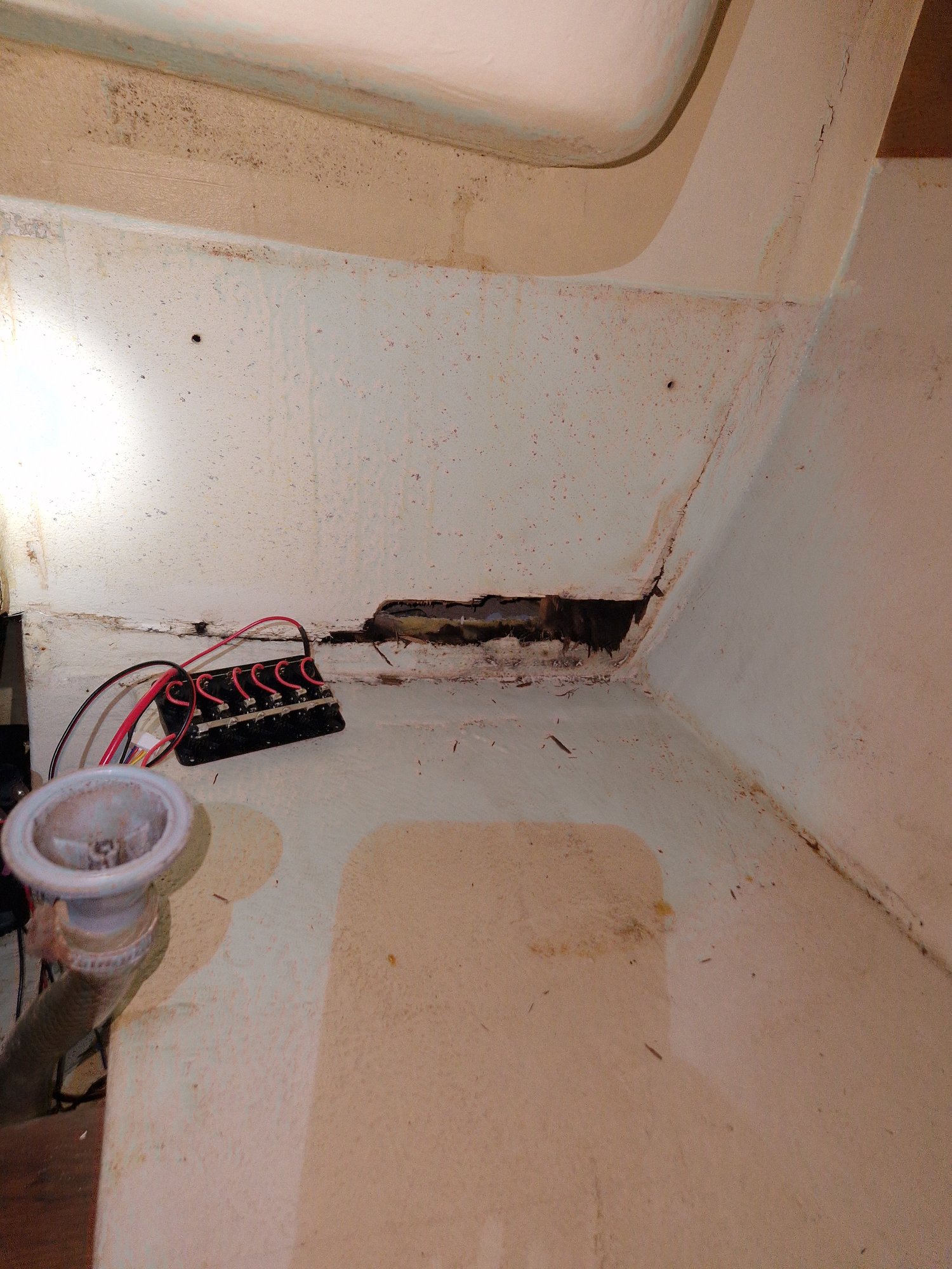

Stor vattenskada. Fixa
Hur lagar man detta? Hittar ingen bra information på
nätet och undrar därför om det finns någon här på forumet som kan ge mig lite vägledning.
Måste först hitta läckaget men hur gör man sen?
Bara att ställa frågor om det behövs mer information.
Tack på förhand
Marcus
Såga ur den dåliga plywooden.
Tillverka en bit som är lite stor och tjock som hålet.
Tillverka en bit som är större än hålet.
Montera den större biten på baksidan av hålet med lim och skruv, limma dit plywoodbiten som är lika stor som hålet i hålet.
Måla.
3 timmar sedan skrev Macke5:
Vilken färg ska man använda?
Samma som övrigt är målat med.
Svårt att avgöra på bilden vad det är.
