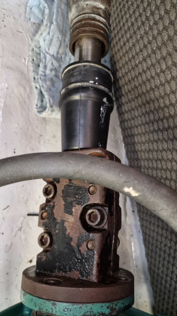

Håller på att rikta upp motor/backslaget mot propelleraxeln. När jag får till toleransen på flänsarna, >0,1mm, är inte propelleraxeln i centrum av hylsröret. Jag har tryckt över hela paketet så långt det går i motortassarna men det räcker inte.
Någon som har något tips hur jag skall tänka?20220416_132539.thumb.jpg.14589bd55a015ce02ce2843bb3411311.jpg

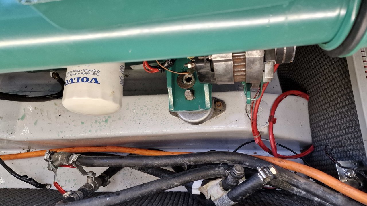

Det är kanske en möjlighet att fila upp hålen i motortassarna, dock lite jobbigt att palla upp motorn, en TAMD 41:a väger en del.
Det jobbigaste är tassen under intercoolern, det finns ingen plats för att göra någonting i stort sätt.
Det jag tycker är lite märkligt är att de främre kuddarna sitter sedan original så frågan är om ett alltid varit något fel. Jag vet att stävlagret är bytt 2005 sedan båten varit ny -89. Sedan har 2 backslag havererat under åren, ett i min ägo, ok MS4:or, men ändå.
