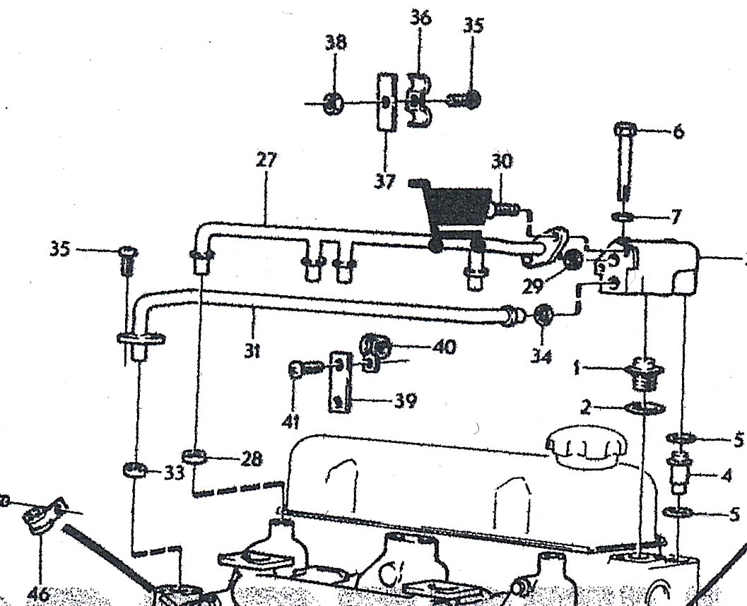

Har bytt packningarna på de fyra kylarrören som går ner i avgaslimpan.
Men hur sitter de fast egentligen. Trycker man bara ner de i hoppas de inte lossar?
Där fram sitter röret fast i termostathuset. Längre bak ska det sitta en klammer, nr 36 och 37 på bilden. Delarna har utgått för länge sedan, så man får hitta på något själv. Till exempel två gummiklammer.
Jag har likadana på min. Sitter med en distans ner mot pinnskruvarna.
Har fungerat i ett antal år nu.
