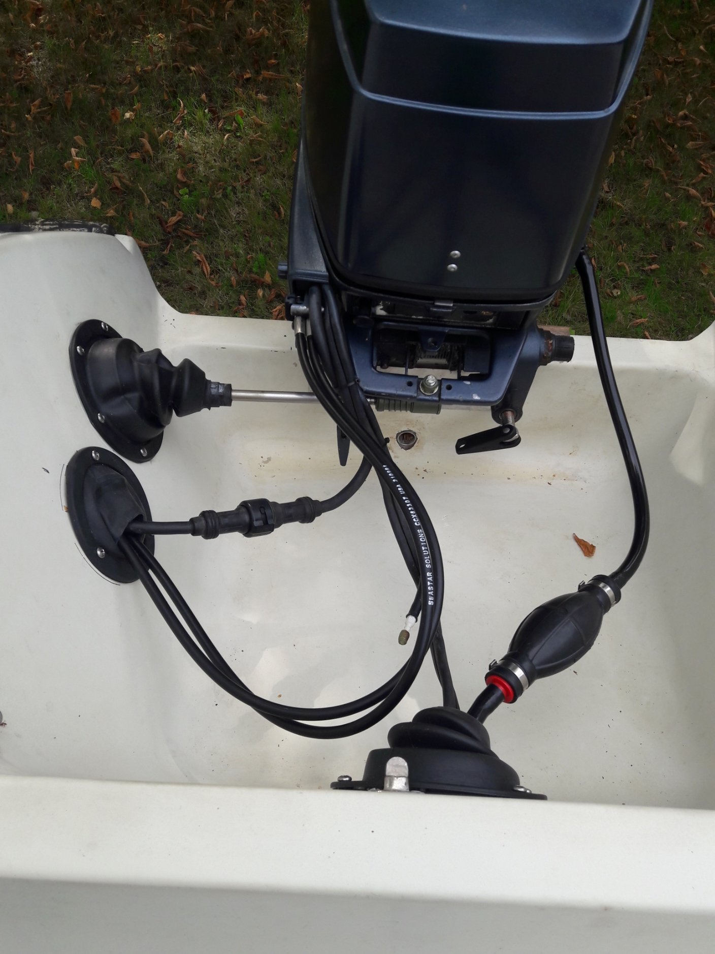

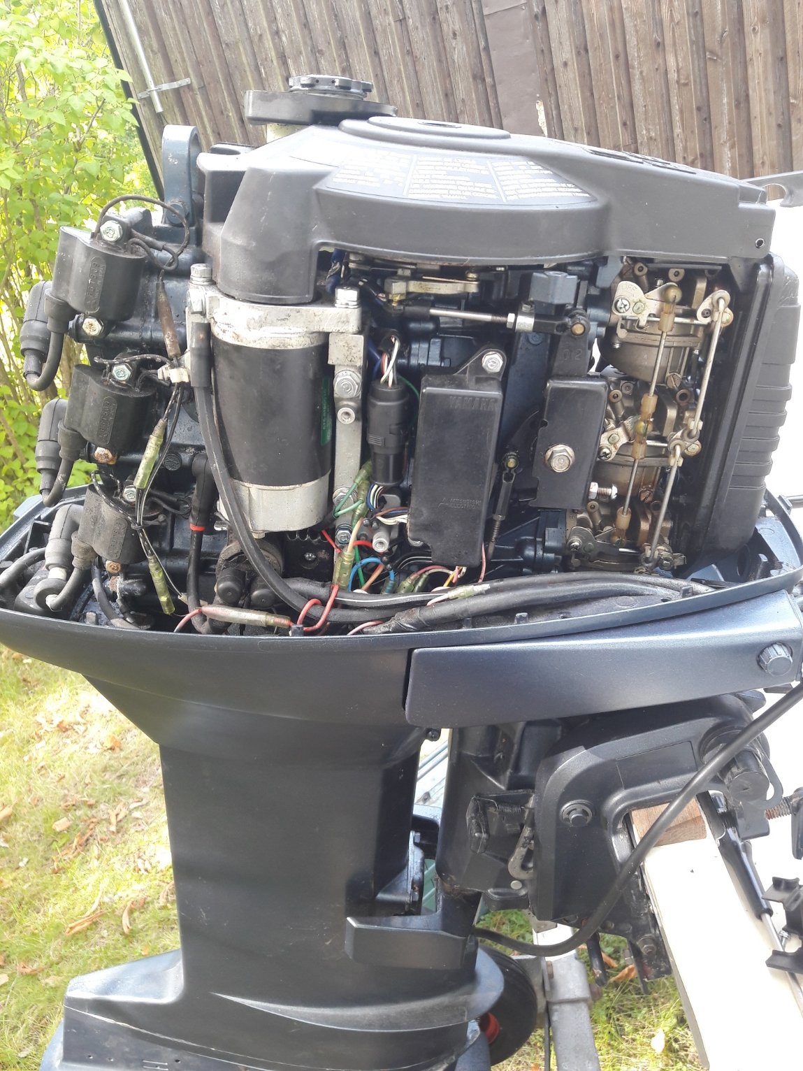

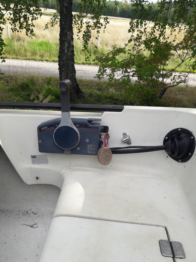

Jag köpte en Crescent 420 med Yamaha 30D i höstas och har jobbat med den över vintern och sommaren. Motorn startade och gick fint vid köpet. Nu skulle jag starta den och det händer ingenting. Som kan ses på fotona är det endast en tjock 7-polig kabel från "remote control" till motorn och den skall väl vara tillräcklig för att starta motorn. Jag har rensat bort en del tunna kablar som gick till lanternor och annat men som jag bedömde inte var nödvändiga för själva motorstarten. Vad kan ha gått snett? Goda råd önskas!

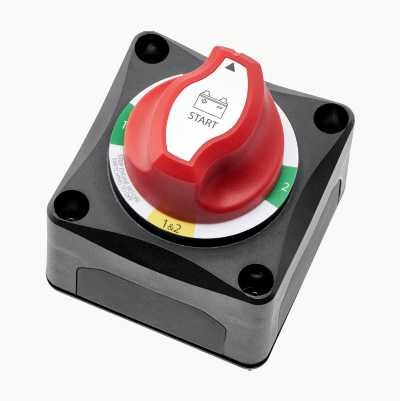

Ev. huvudströmbrytaren sitter ju oftast i närheten av batteriet, och kan se ut tex. så här:
Ja, en sån har jag inte. Batterikablarna går från motorn direkt till batteriet. Det är nyckeln som är båda huvudströmomkopplare och startkontakt.
Kolla då om någon säkring på motorn har löst ut, jag vet inte hur det ser ut på din motor, men det sitter normalt sett några säkringar någonstans på motorn.
Ja, jag har letat efter säkringar men inte hittat. Jag får söka lite till.
Ja, nu hittade jag en 5A glassäkring som har gått. Iväg och köpa en ny. Jag återkommer med resultat. Tack No_ja.
No_jah
Ja, det var säkringen. Nu startar den direkt och går bra. 👍
