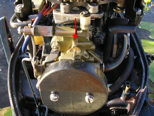

skickar en bild med markering på en förgasare yamaha 9,5 jag undrar vad det är för skruv.Har rengjort förgasaren och skruvade ut den för att komma åt kanalerna. mvh magnus
Den sitter ju på förgasaren så då borde det vara tomgångsskruven, tycker det ser ut som det! Är dock inte hundra.
Skruven är till för att justera blandningsförhållandet Bensin/Luft.
Denna skruv har stor inverkan vid lågt varvtal och väldigt liten vid högt varvtal.
Justerskruven för tomgången sitter på sidan av förgasaren och trycker på gasspjället.
