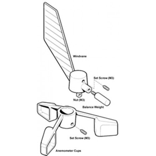

Har Raymarine ST60 instrument och där vindinstrumentets givare hade sprickor på vingen som visar vindriktning.
Finns 2 modeller med olika layout på vindgivaren, jag har en båt från 2002 och då passar kit E28081.
Det ingår ingen instruktion så jag vill dokumentera det svåraste, valet av skruv 🙂
Ingår 2 skruv, skruven med den vassa spetsen och lite blå "färg" (troligen skruvlåsning) skall sitta i vindpilen.
OBS Axeln är inte rund, kolla hålet på vindpilen så att axeln matchar den "flata" delen.
Den trubbiga M3 skruven är till för skovelhjulet (som jag inte behöver byta).

Eftersom vindflöjeln hade sprickor har troligen också skovelhjulet det efter 18 år i 'hetluften' så jag bytte det också. Min givare var äldre så axeln för vindflöjeln hade ingen facett som bestämmer riktningen men det går att trimma/kalibrera så jag fick borra upp hålet i flöjeln.
