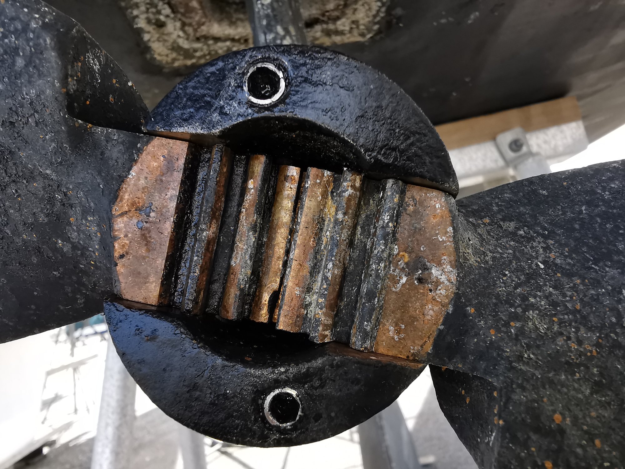

Vi har köpt en begagnad båt med Yanmar SD20 drev och foldingpropeller.
Tyvärr vet jag ej tillverkare av propellern, men gissar på Radice eller Flex-o-fold utrifrån att kikat på lite bilder.
Problemet är att "skruvskallarna" på insex skruvarna är så utslitna att det inte går att lossa dessa och jag behöver förmodligen förstöra dessa med
hjälp av skruvutdragare.
Jag såg att Marinexpress säljer skruvar och pinnar till Radice, men var kan man hitta detta till Flex-o-fold (om det skulle visa sig vara denna)?

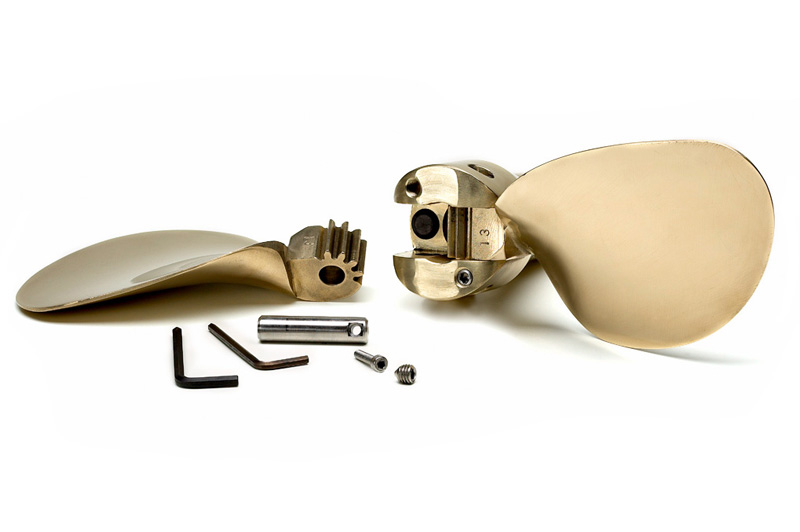

Din propeller liknar min Varifold, Jag köpte min från Rodahl Marin i Lidköping så där går det säkert att få tag på ersättningsskruvar.
Som du ser på bilden nedan så är det en liten låsskruv ytterst och innanför den sitter en lång insexskruv som låser den rostfria stålbult som utgör axel för bladen.
När du fått loss bladen så sitter det en insex som låsskruv genom en grövre mutter som håller propellerkroppen på plats på drevets splinesaxel. För att få loss låsskruv o mutter från drevets axel så stoppar du in ett blad löst i propellerkroppen, håller en lagom träkloss mellan propellerblad och båtbotten, sen är det bara att ta i med hylsnyckelskaftet.
Använd låsvätska när du återmonterar så slipper du dra åt så hårt att du drar sönder skallarna.

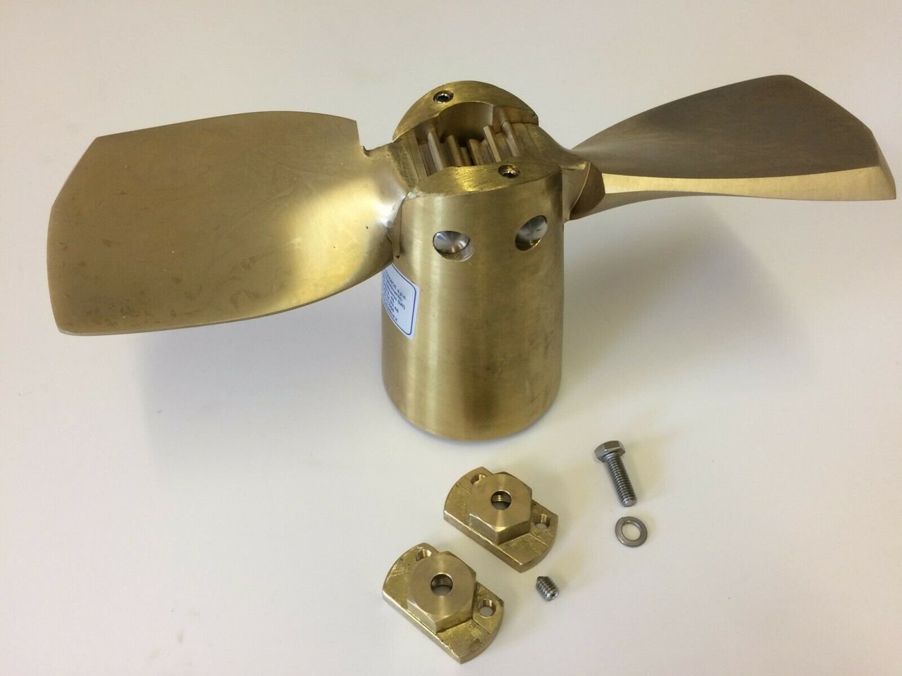

Jo, det skulle kunna vara en Varifold också. Dock så tycker jag det ser ut som att Varifold brukar ha lite mer avsmalnande bas/hus.
Min propeller känns mer "klumplig" likt Radice (bild nedan) medans formen på bladen liknar mer Varifolds, hmm.

Ja, det är möjligt. Det var ju inte så mycket propeller med på din bild så det är svårt att avgöra.
Radice-bladen verkar vara betydligt klumpigare än Varifold-blad så du får väl jämföra lite sådana detaljer o leta efter återförsäljare.

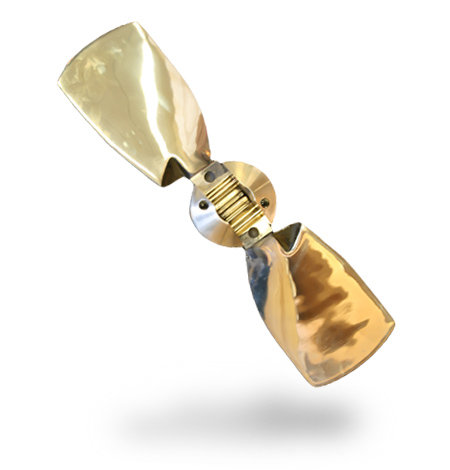

Ser ut som den Gori som satt på min förra båt. Det speciella med dessa är att bladen kan fällas lite lägre förut än 90 grader.
Hur som - för att få bort skruvarna skulle jag offra ett par insex-bits. Helt enkelt ta ett par av en storlek större och slå in dem med hammare. Sedan beställa nya skruvar.
Med största sannolikhet är det standardskruvar som går att köpa i vilken välsorterad tillbehörsaffär som helst. När du demonterat med skruvutdragare (som du själv skriver) kan du lätt avgöra vilken sorts skruv det är och skaffa motsvarande. De är troligen av en bra rostfri kvalitet.
