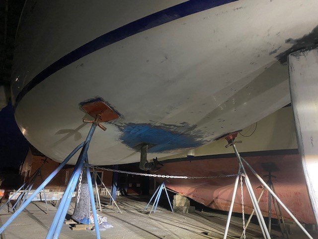

Nu är snart skutan helt renskrapad och dax för nästa steg.
Planerar att epoxi måla botten
Båten ligger till störta delen i mälaren så tänkte inte ha nån bottenfärg på eoxin denna säsong.
Önskar tips på val av färg och tillvägagångsätt från er som gjort tidigare.
Tackar
