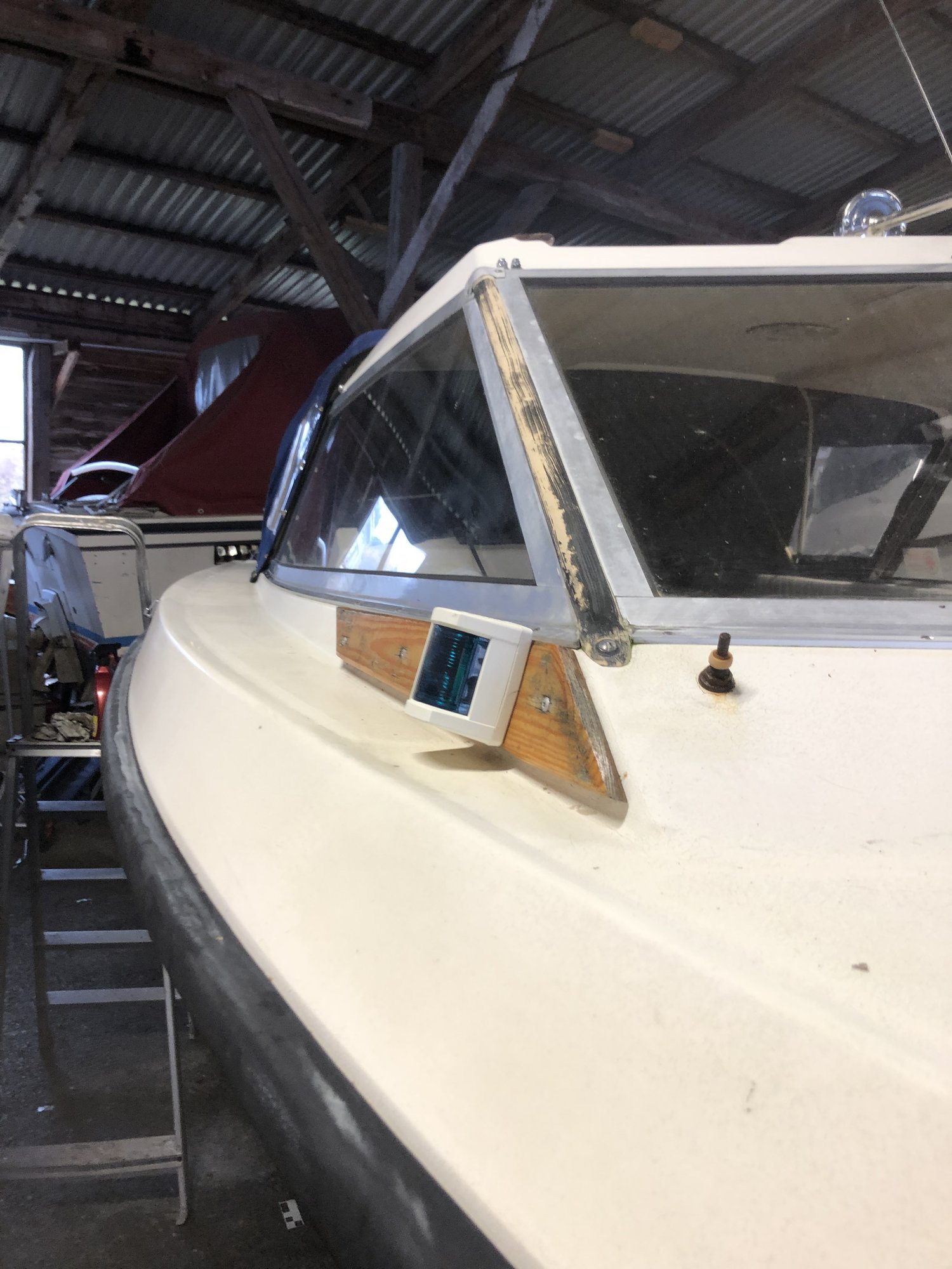

Nyfrälst båtägare sedan förra sommaren till en gammal Örnvik 535. Någonstans ska man väl börja och vi hade en fin sommar med vår lilla familj i den. Nu står den i ett kallgarage och väntar på att jag ska göra den redo till nästa sommar. En hel del jobb men jag har iaf ambitionen att göra den fin. Med risk för att låta extremt naiv undrar jag nu hur och med vad jag ska börja.

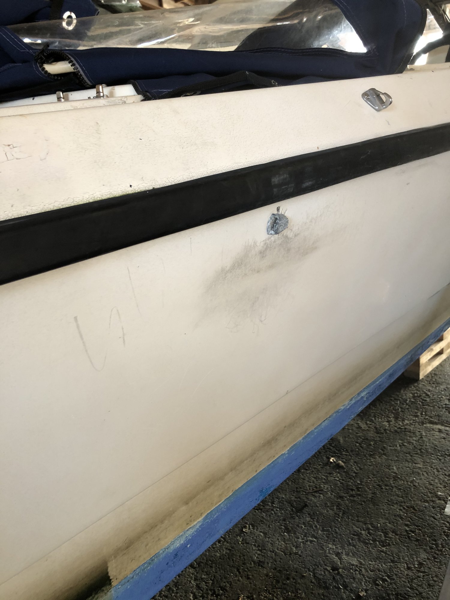

1. Slipa/polera/spackla/måla. Vad behöver jag för verktyg? Har en excenterslip. Kan den komma till användning?
2. Vad kan jag göra åt det svarta som ligger runt nuvarande fönster?
3. Tänkte ta bort träskivan som lanternorna av oklar anledning sitter på.
4. Skruvarna framför rutorna antar jag det har suttit någon gammal vindrutetorkare på?
Mängder med frågor förstås. Har nu lagt otal timmar på att försöka läsa på men behöver ert moraliska stöd och någon av som med fast hand visar på hur och med vad jag ska börja.

Allt handlar väl om vilken ambitionsnivå man har. Din båt ser inte ut att vara så väldigt illa däran.
På de skador där du kan se plastmattan och om den ser OK ut räcker det förmodligen att slipa/peta bort det lösa och tvätta ordentligt med ren aceton. Sen lägger du i gelcoat-spackel. Det kan underlätta om du sätter packtejp ovanpå lagningen så att den inte rinner ut och så du får en någorlunda jämn yta. Sen slipa med våtslippapper med mindre och mindre kornstorlek till ytan blir slät. Efter det rubbing och vax.
Din list runt fönstren, det svarta runt fönstren, ser ut att vara en träbit. Förmodligen teak. Prova att skruva bort den och slipa om den ser frisk ut på undersidan. Annars byt.
Efterbehandla med fernissa eller olja. Flera lager ska det vara. Jag brukar komma över 8 lager fernissa innan jag är nöjd men det har med ambitionsnivån att göra. Ju bättre du gör det nu desto längre håller det. Om du oljar så välj tex Benarolja och också den ska på i flera lager. Olja eller fernissa är en ”religionsfråga”. Vissa föredrar det ena och andra föredrar det andra.
Lanternorna ser ut att vara lite för höga om du inte har en list där. Förmodligen därför den har satts där. Plocka bort listen och slipa & fernissa den också. Man kan se att fernissan på ändträt har släppt mest. Det är klassiskt. Där behövs ofta extra bra underarbete och flera lager lack. Alternativt byter du lanternorna till några mindre som ryms utan listen men det kan nog se lite tokigt ut.
Antagligen har du en gammal torkarmotor under vindrute-”skruvarna”. Ta bort och laga hålet med gelcoatspackel eller sätt dit en fungerande torkarmotor och koppla in.
