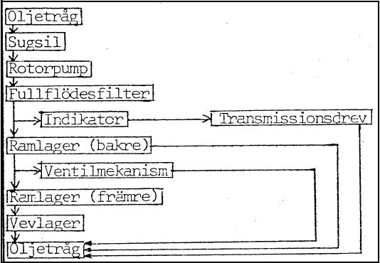

  16. Finns en svenskspråkig pdf-manual här. Tyvärr finns inga detaljer om smörjsystemet, bara kretsschemat enligt bilden. (Man kan också utläsa att backslaget har sin egen olja, bra för då påverkas det inte av eventuellt oljebyte.)
    Låter skumt att trycket går från hela 6 kp/cm^2 till bara 1 under marsch-varvtal? (Och även att varningslampan inte tänds ens vid tomgång.)
    Tror knappast oljebyte kan avhjälpa såpass stort tryckfall!?
    Nånting är fel med tryckreglering eller mätare och larm?
    [själv hade jag i.o.f.s. liknande problem med min albin O11:a bensinare utan backslag, trycket föll från 5 till ca 2,5 vid marschfart. Ner till 1 vid tomgång vilket triggade igång larmet vars gräns var ca 1,5. Hade ett extra oljetråg och dessutom litet plats under motorn, modifierade extratråget till att rymma mer olja. (Från ynka 0,5 liter till drygt 1 liter.) Tanken var att oljans temp skulle sjunka eftersom de enskilda "oljemolekylerna" inte behövde cirkulera lika ofta. Få mer tid i det relativt svala tråget. Hjälpte kanske marginellt men inte tillräckligt för att tysta larmet. Bytte då till halvsyntet-olja (Q8:as, hade enligt spec jämnare viskositet även vid högre temp). Bytte f.ö. senare tillbaka till det mindre oljetråget igen. Ni "olje-puritaner" får ursäkta men problemet försvann utan att jag kunde märka att några nya uppstod. (Obs: okej, segelbåt med kanske bara 10-20 drifttimmar årligen så ökat slitage märks inte mycket. Gick dock typ 15 år på halvsynteten utan att minsta problem kunde anas.)]

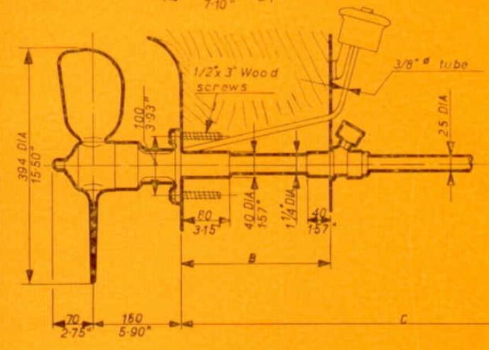

  17. Hej, borde nog komma ut litet fett efter smörjning. Särskilt när genomföringen är sliten. Och i alla fall om du smörjer upprepade gånger och roterar axeln emellanåt. Kanske röret är tomt på fett, bör nog kännas litet trögt att vrida smörjkoppen när röret är fullt.
    Är väl en genomföring av denna typ?...
    (Bilden f.ö. snodd ur denna pdf hämtad hos nordsabb.dk.)

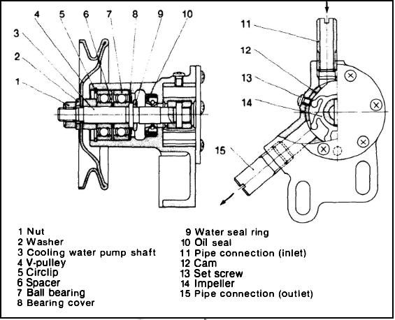

  19. Vilse:s skiss blev litet otydlig, gör ett nytt försök med två delbilder istället.
    [bilderna hämtade på boatinfo.no, den länkade gäller hela deras YSM-serie - kanske inte bara YSM12? Kylsystemet beskrivs detaljerat på sidorna 7-1 till 7-8, själva rem-vattenpumpen på sid 7-3 till 7-5.]
    Skulle kollat att de två kullagren (7) verkar oskadade och okej. Helst bytt dem om det inte gjorts på länge, axeln kan börja wobbla vid utslitna lager och orsaka problem för även nya axeltätningar. Förmodligen även bytt "oilseal 10". Däremot är bytes-behovet av "9. water seal ring" mer tveksamt, kanske är det bara en sk vattenavkastare? Svårt att se i skissen, men förmodligen framgår funktionen bättre när du plockat isär.
    [sådan "vattenavkastare" nuddar inget och slits därför inte, dess uppgift är bara att utgöra en snurrande sköld för vatten som kryper längs axeln. (Vattnet led av centrifugal-verkan utåt till dess periferi, vid kanten kastas vattendropparna ut sidledes till "skvallerhålet".) Här f.ö. en annan och kamaxelmonterad pump där vattenavkastaren är stor och tydlig.]
