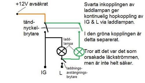

    Man skall nog ha separata uttag på tändnyckeln enligt gröna figuren.
    Om jag inte missminner mig så var detta lösningen på problemet med läckströmmen som uppträdde så fort huvudbrytaren var påslagen.
    När motorn går så är visserligen tändnyckelkontakterna tillslagna men ifall laddningen är avstängd enligt figurens gröna koppling så kopplas ändå inte IG & L ihop via laddlampan. Och är tändningen avslagen men laddbrytaren råkar stå i tillslaget läge så undviks också läckström med den gröna kopplingen.
    Hur man får till separering av start- respektive förbrukarbatterier och samtidigt uppfyller kravet ovan orkar jag inte riktigt fundera på just nu. (Och kanske är din generator annorlunda kopplad så laddlampan kan ligga över IG och L utan problem?)
    Edit: figuren är ju tyvärr inte riktigt konsekvent vad gäller färgen märker jag. Men om du bara ser till lampfigurens flyttning så funkar det ändå, för IG:s plusmatning skall ju vara kvar även om dess ledning&brytare råkade bli svart.

  2. Satte en 40A:s växelströmmare på min Albin O11:a, och laddningen måste stängas av vid start eller tomgång för motorn orkar inte annars. Nu vet jag ju inte hur stor generator du har eller vilken  remutväxlingen är. Dessutom så är väl vridmomentet dubbelt så stort i din O2:a.
    Men kanske kan det vara en god idé att göra en provisorisk koppling och snabbt komma ut i solen och testa litet? Kan ju eventuellt vara så att du sen tycker att belastningen på tomgång verkar riskera säker drift, och vill ha en avstängningsmöjlighet.
    En avsäkrad plussladd från förbrukarbatterna till en strömbrytare, därifrån dels en kabel direkt till IG och dels en kabel till en 4W-lampa vars andra ände kopplas till L, detta borde funka som snabbtest. Sen edit: Snabbtest-kopplingen kan ev ge läckström, se nästa inlägg.
    IG- och anslutningarna är väl inte hopkopplade direkt inuti generatorn för då skulle ju IG alltid ha tolv volt oavsett tändnyckeln. Men hur det egentligen är kopplat i regulatorns elektronik vete tusan. ;)
    Själv fick jag 3A kontinueligt läckström från plusanslutningen till jord, generatorn var alldeles varm med bara huvudströmbrytaren tillslagen upptäckte jag. Kommer tyvärr inte ihåg riktigt hur det var kopplat, men strömmen måste gått baklänges via regulatorn på nåt sätt eftersom likriktardioderna blockerar generatorlindningarna. Numera bryts IG av tändnyckeln ... Sen edit: har separata uttag enligt nästa inlägg. ... och laddningen stänger jag med en brytare i serie med laddlampan. Funkar bra, laddar så det nästan visslar om det. ;-)
