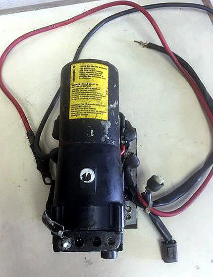

Ompackning av power trim pump VP 290 drev
Jag försöker att packa om min power trim pump (gamla modellen) för Volvo Penta 290 drev.
Har enligt bild fått ur cylindrarna på varsin sida.
Det finns någon fjäder inuti respektive cylinder men jag har inte en aning om hur man öppnar dessa cylindrar. Det finns inga låsbrickor eller annat. Kan något upplysa mig om hur detta går till?
Dessutom sitter det något mer inne i pumpen mellan resp. cylinder. Ska jag bara trycka ut detta?

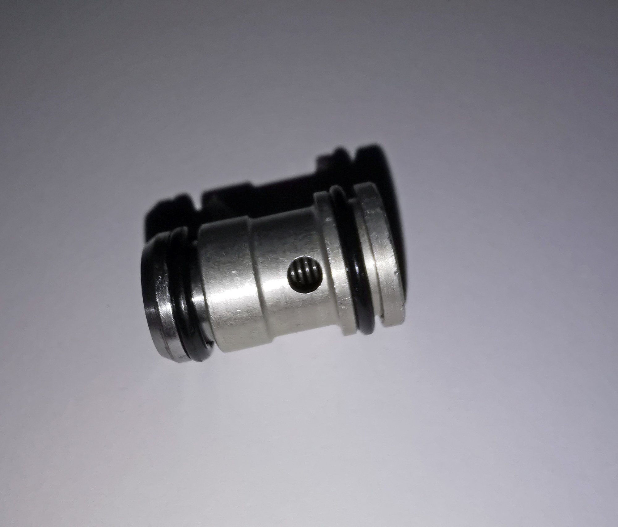

Finns det ingen som kan upplysa om hur man kan plocka isär kolven på trim pumpen?
Det tycks sitta en fjäder där inne och jag tror också att det sitter en packning.
Förstår dock inte hur man ska kunna plocka isär den.
Jag gjorde denna typ av reparation innan sommaren på exakt samma pump.
Det är bara dra isär kolven, jag satte fast den delen som är inåt i pumpen där backventilen tätar emot i ett skruvstäd, dock men en aluminiumbit så man inte repat något och sen bara drog loss med nyporna. Sitter som fan men man får ta i och vicka lite så lossnar det.
