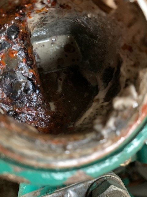

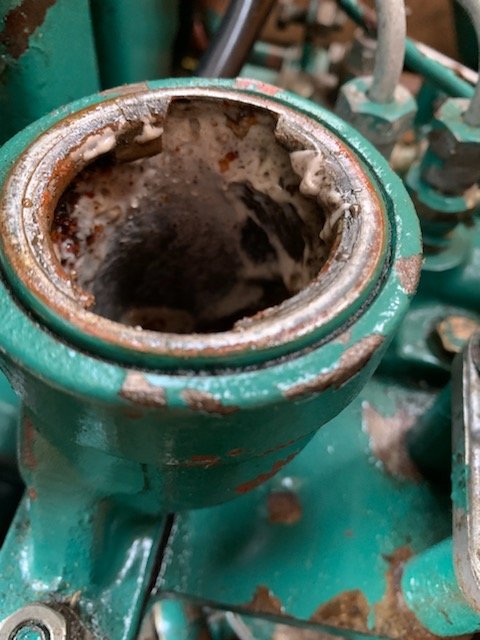

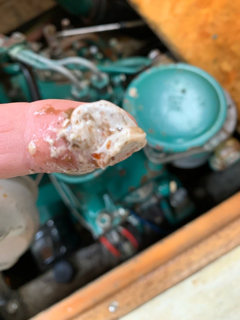

Vatten under oljelocket
Hejsan skulle kolla oljan i dag på min md 11och upptäckte att det var geggit under oljelocket, kollade då oljestickan och oljan i motorn det  såg hur bra ut som helst, motorn är lättstartad och går jämt och fint, dock ryker den lite vitt, har bara varit ute kortare runder med den så jag vet inte om den vita röken försvinner när den blivit riktigt varm
Redigerad av daniel1143
Om man bara kör kortare stunder med motorer kan det problemet uppstå även med friska motorer. Löses med en rejäl längre varmkörning.
Kan du  förklara för mig varför det kan  bli så
kondens i motorn som endast en längre varmkörning får bort
