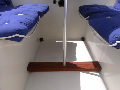

Din durk ser väldigt fin ut! Det jag undrar är hur pass stabila dessa plattor är? Jag har ett bord som vill ha ett stöd i durken (se bilden) och nu använder jag en bit teak vilket inte fungerar så där jättetoppen.
Tror du att man kan borra ett hål i dessa plattor för bordsbenet utan att man riskerar att riva upp hela konstruktionen?

Inga problem! Trät är skruvat på en plastmatta typ Bergo. Dessa plattor ca 35x35cm hakas ihop med varandra så att endast trät syns. De känns mycket stabila att gå på och det skall inte vara några problem att borra ett hål för bordsben el dyl. En annan fördel med plattorna är att de är lätta att plocka isär och lyfta ur.
