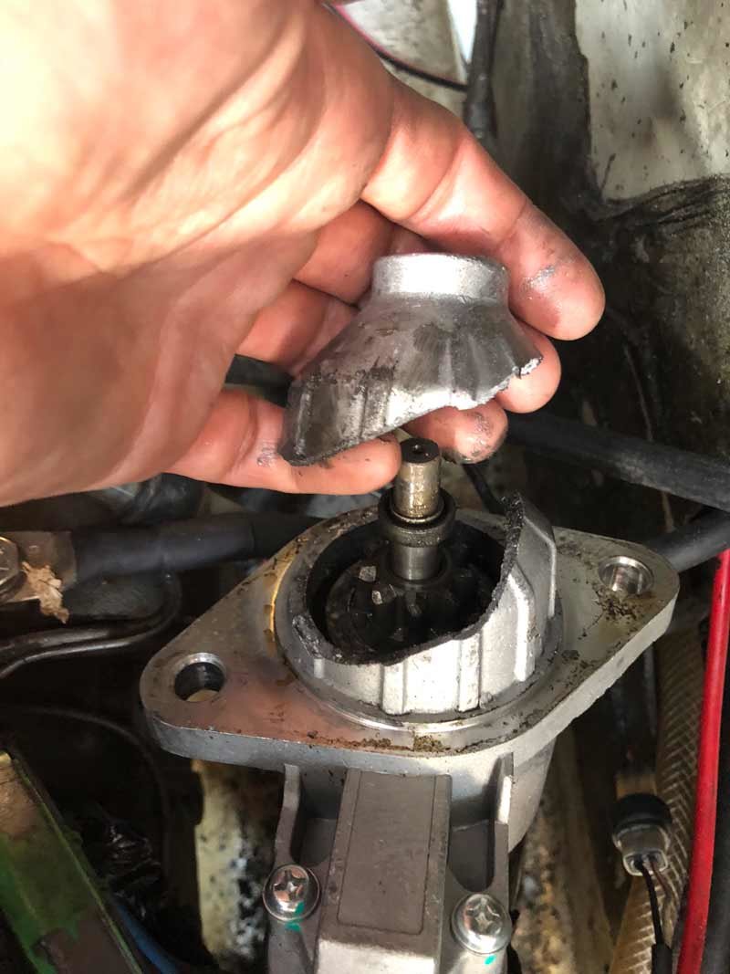

3 månader ny startmotor sprucken i kåpan
Hej, jagade hem igår med åska i ryggen, fick soppatorsk och fyllde på ny. Försökte få ur luften ur systemet genom att nöta startmotorn lite för länge.
Helt plötsligt börjar startmotorn skrapa otroligt mycket. Blev till att bogsera in båten med jollen i hamn
här är bilderna av vad som hade hänt.
Nu till frågan, köpte denna för 3 månader sen. vad tror ni har hänt. Det är inte original startare men är listad att den passar för min motor. Har säkert gjort 50-100 starter felfritt innan detta hände.
motor är en yanmar 2gm20f
Vatten i cylinder genom nötning med startmotorn, vattnet låser maskinen, ny kraftig startmotor som klättrar på startkransen tillslut bryts delen med främre bussning av, kraften har ingen annan stans att ta vägen.
Ja jag vet att jag spekulerar, men ett möjligt förlopp.

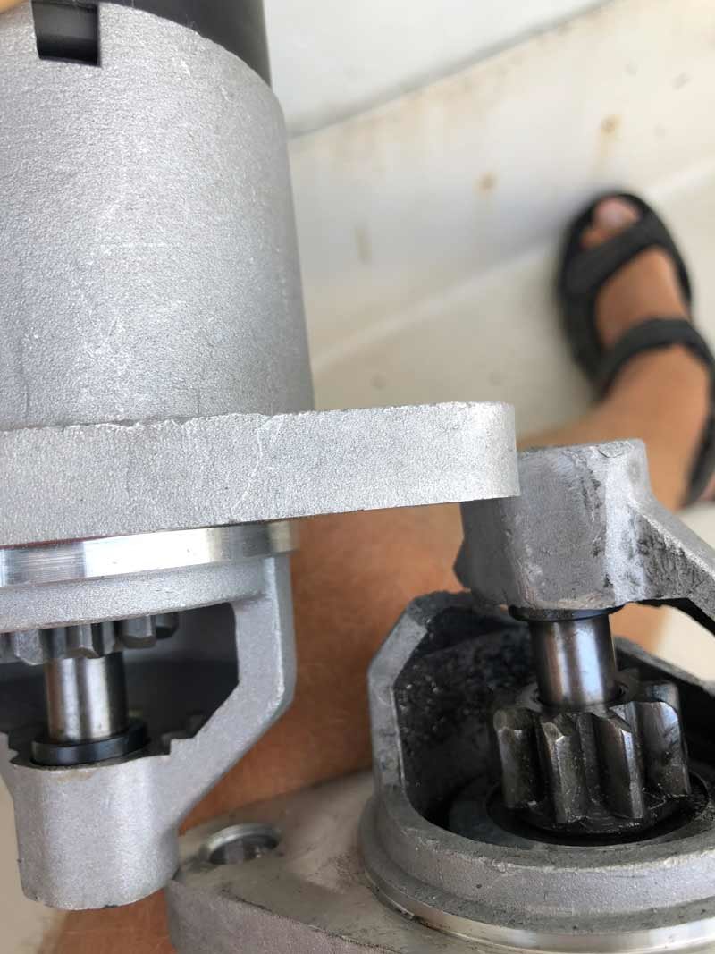

Tänkte bara följa upp här, har googlat en hel del, och tror helt enkelt jag köpt en riktig skit-startmotor.
Köpte en ny lite dyrare och där ser man en helt annan kvalité i tjocklek på kåpan.
Så kan va värt att lägga några hundringar extra för att inte råka ut för samma som jag.
På bilden ser du två startare, den gamla till höger och den nya till vänster
