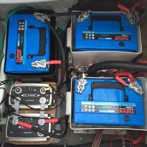

jjoh 1 Postad 21 Juli , 2016 Vart en ctek d250s, en 50W Solarmare vikbar väska och en Ctek Battery Sense, som visar status via bluetooth i mobilen.. Ser bra ut efter första dagen. Batteriet var laddat 100% (Motorn kunde bara ladda till 87%). Var lite problem att hitta en "snabbkontakt" som jag kunde fastmontera, då cigg varianten inte klarar 4 mm2 kablar. Nu har jag lämnat kylskåpet påslaget, blir spännade att se hur mycket ström det finns kvar. Dela detta inlägg Länk till inlägg Dela på andra webbplatser
