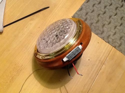

Jag har en sådan här taklampa med lysdioder från Biltema, mässing med en sarg eller sockel av något mahognyliknande träslag.
Den ger att väldigt bra och starkt ljus, kan ju vara bra, men inte så mysigt.
Så jag köpte en liten dimmer, också den på Biltema.
Dessa två byggdes ihop, enkelt..
Jag tog bort strömbrytaren som fanns på lampan, borrade två hål, möjligen litet för stora, och monterade dimmern, låste fast det hela på baksidan med buntband.
I mitt tycke hade man gjort inkopplingen till original strömbrytare litet väl komplicerad med två gula ledningar till kretskortet, dessa klipptes som löddes ihop. Dimmerns utgång löddes ihop med lampans ingående kablar, plus och minus. Dimmerns inkommande kablar som syns på bilden skall förses med en "sockerbit" väl medveten om att det finns bättre lösningar i fritidsbåt att skarva kablar med än dessa kopplingslister, men det skall vara enkelt att sätta tillbaks lampan i taket igen.
Denna dimmer har en minnesfunktion, om man stänger av lampan med on/off-knappen så minns dimmern den reglerade nivån nästa gång man trycker på on/off.
Först hade jag tänkt att anordna med "hel-/halvljus istället, genom att kapa kopparbanor på kretskortet och ersätta strömbrytaren med en tvåläges omkopplare, för att då kunna koppla in alla eller hälften av lysdioderna, men så såg jag denna dimmern. Inkopplingen av denna blev ju dessutom enklare, och troligtvis bättre. Först testade jag om det funkade, för alla LED-amaturer kan inte dimmas, men denna kunde det.
Och lampan är bara testad hemma vid arbetsbordet, inte i båten ännu.

Det blev inte riktigt som jag tänkt mig med bilderna i detta inlägg, men jag bifogar bilderna istället.

Visst!
Jag vet dock inte med hur många watt man kan belasta denna dimmer, det kanske stod på förpackningen, som jag kastade bort... I butiken och i katalogen finns denna dimmer bland "Fritid" och bil- / husbilstillbehören.
Så här står det på Biltemas sida:
"Dimmer, LED inline
Liten, smidig dimmer för dimbara LED-lampor. 3 knappar: on/off, plus och minus.1-krets, totallängd: ca 200 mm, vikt: 11 g. Storlek på reglerenhet: 40 x 12 x 5 mm. Temp område: -20 – +60 °C. Input: 5 – 24 V DC."
Jag hade ju inte behövt ta bort originalströmbrytaren eller borrat hål i sargen, det hade ju räckt att klämma kablarna till dimmern mellan sargen och takbeklädnaden.
