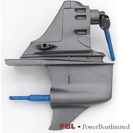

Byte volvo penta sx-m drev till motsvarande duoprop
Har ett sx-m drev bakom en VP 5.0 motor (220 hp) och då jag sett att det finns sx-m duoprop drev (i USA) så undrar jag om det går att byta till ett sådant?  Båten väger drygt 2 ton.
Har hört att fördelarna med duoprop skall vara många med bland annat mindre slingrig gång i låga farter och ett bättre grepp i vattnet.
