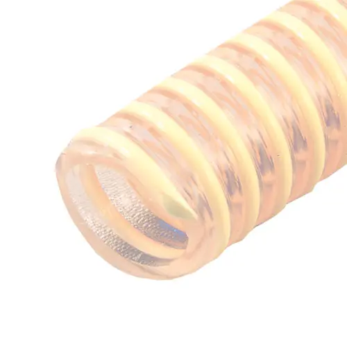

Jag fick lite av en huerekaupplevelse när jag brottades med nya påfyllnadsslangen till vattentanken enligt länk http://www.hjertmans.se/image?path=Articles/4666-32/4666-32.jpg
I och med spiraliseringen så gick det att skruva på slangen trots att den är slät på insidan.
Detta var jag inte medveten om innan, jag tror jag kommer få höra "det är ju självklart" från endel håll.
Men för mig var det aha... det hade varit bra om man vetat tidigare :-)

Ante mig att många redan "viste"....
Nå, det är ett tips till såna som är lika puckade som jag :-)
Jag brukar virida slang fram och tilbaka växlande när jag vränger på det, detta är basic.
Men att den äntrar med stigningen av av armeringen när man roterar den åt samma håll, trots att slangen är slät invändig var för mig nytt.
Jag hade varit glad att haft en känsla av att sett det på ett forum nån gång när jag satt med slangen i näven, det hade sparat svordomar.
