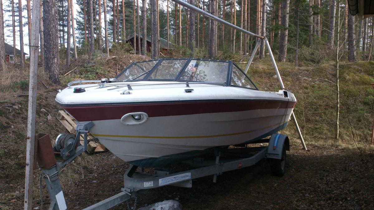

Nu är även båten hämtad och uppställd i väntan på att garaget blir tömt på en del "oväsentligheter",
som bilar och liknande.
Blev förvånad över hur bra båtvagnen gick trots att vägen bitvis var usel med "potthål" och andra vägskador. Mycket kan nog tillskrivas att vagnen är utrustad med en "Bladfjädrad" axel, synd bara att det verkar svårt att kunna bygga om den till en 80-km vagn.

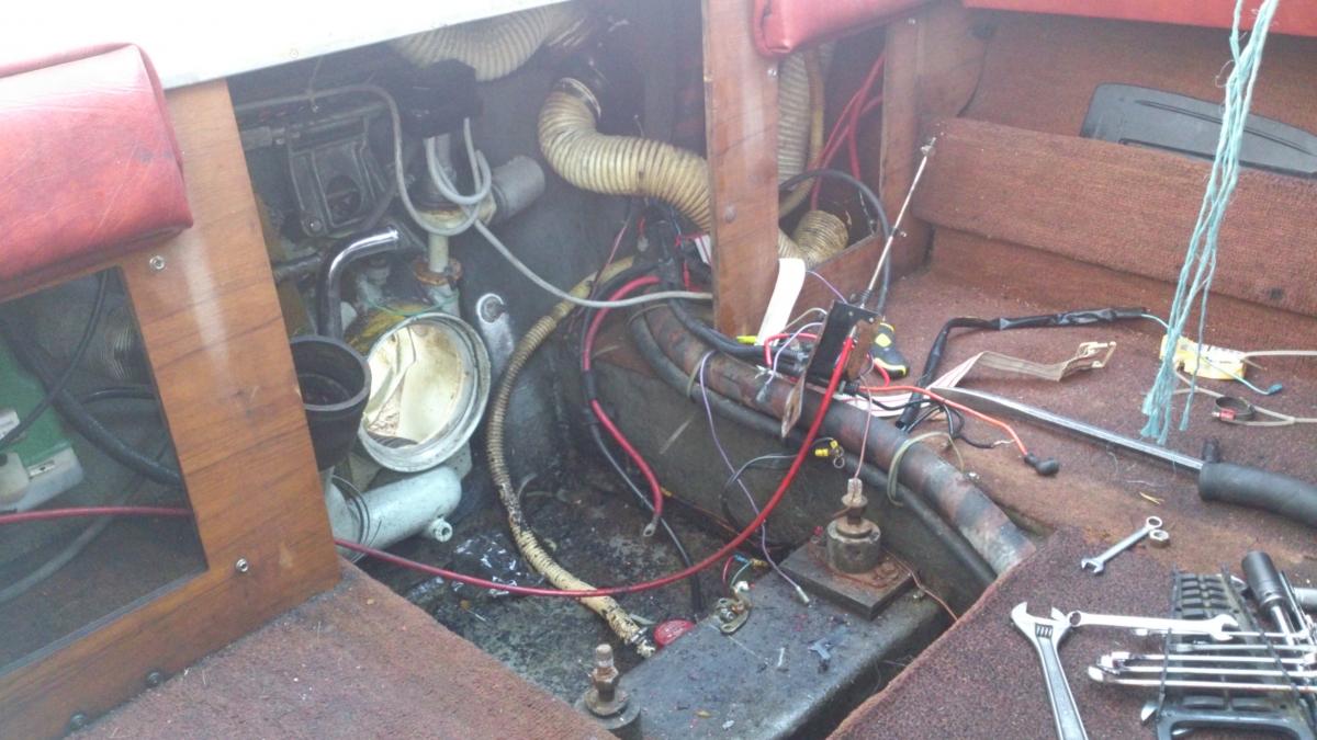

Idag sken solen och med +5º så var det bara att sätta igång med utrensningen i aktern, saknade några verktyg som blev kvar hemma så får fortsätta imorron.
När allt är utrivet blir det till att bygga en helsoffa där i aktern, kanske med ett uppfällbart bord så man kan sitta och ta en sillbit och en nubbe i solnedgången.
Bland annat så satt avgasutsläppet "som berg" tar med mig gaskärran utifall det inte går att få bort skölden utan att demontera det.
Trångt och bökigt med alla kablar och wirar, och en hel del skit efter många års användande, men hitills har jag inte hittat några "råttbon".
Förhoppningsvis får vi samma väder imorron och då blir det några till timmar att brottas med motvilliga muttrar.

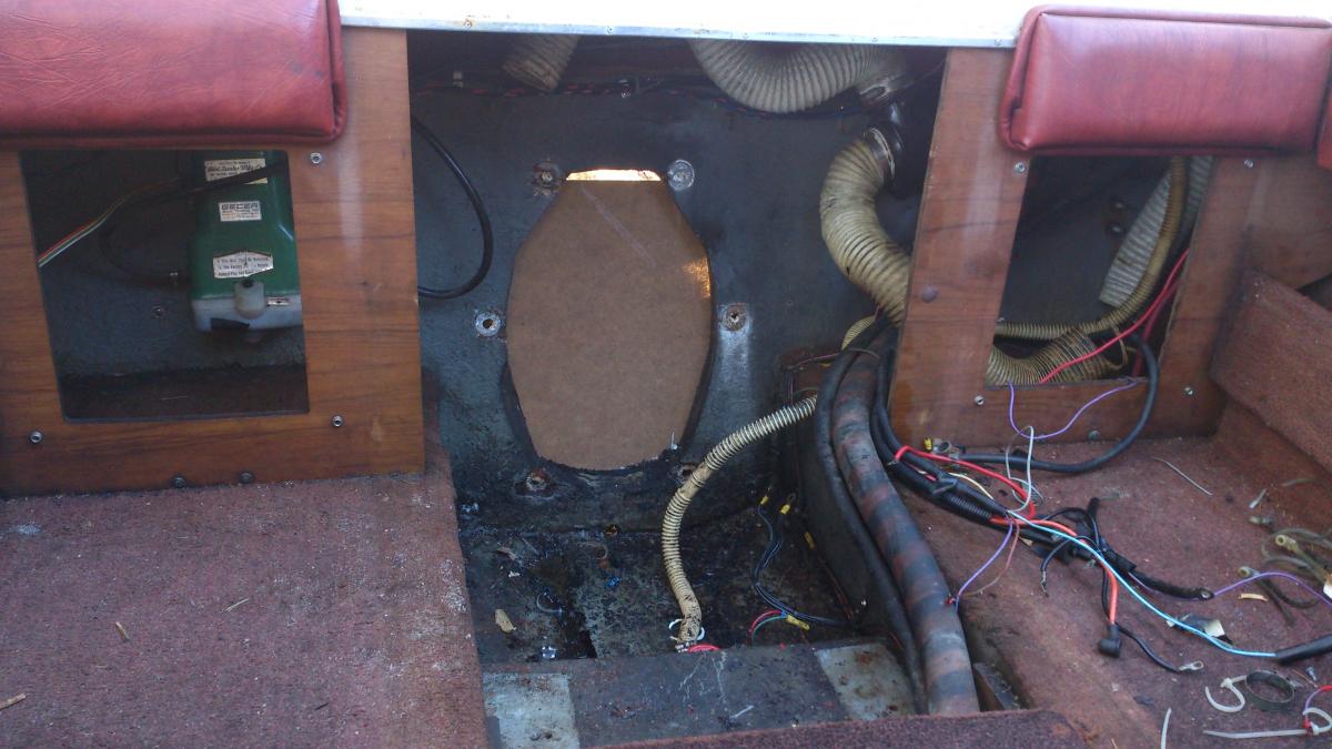

Då är äntligen även skölden urplockad ur skrovet, och sköld, drev ska iväg för blästring och lackering.
Det dröjer nån vecka till innan garaget blir tömt så att båten kan rullas in på plats för montering av "Probox'en" och en lämplig utombordare, på 100-140 hkr.
Nästa steg blir en ordentlig rengöring av motorbrunnen, som efter alla år är rätt skitig, även en del skador ska lagas och plastas om. Kommer även att "fräsa" och bygga / plasta igen"hålet" efter drevet. Det är ett jobb som jag vill göra ute där det finns bra "ventilation", våren är på väg och vi kommer att få temperaturer uppemot +10º perfekt för utomhusjobb!  Det går sakta men säkert framåt.......bilder kommer.....
