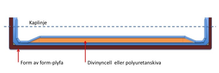

Förslagsvis gör du så här i stället
Varför inte göra luckan helt och hållet av glasfibearmerad plast (polyester eller epoxi), som du gjuter och laminerar i en form av tex "formplyfa". När du sedan laminerat ett 10-tal lager så laminerar du in ett dött distansmaterial tex 15mm tjock divinycell eller polyuretan och plastar sedan på ett skal av lika många lager till. (en laminerad lucka av dubbelskal blir både lätt och stark.)
Viktigt, att ta loss luckan ur formen efter 1:a härdningen innan den blir för styv.
Viktigt att göra formen med så höga kanter att de ger stöd vid plastning av kanten, (överskottet kapas bort sist, och bör vara ca 5 cm för att slippa delamineringar i kantytan.)
När luckan är klar är det bara att putsa målad med epoxi-topcote, därefter kan du sedan bekläda med nåtad teak eller imitation.
Bild visar lucka under tillverkning, ovansidan nedåt mot formens släta yta med tunn 3-kantlist i hörnen för att slippa få en tvär kant.
