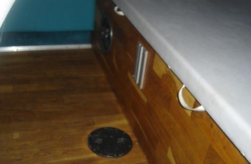

Hej! Jag råkade ut för samma sak som du och jag köpte plyfa som dom andvänder till betonggjutformar, plyfan är vattenbeständig och det är pålagt nån form av släppmedel.= plastning under ej nödvändig, kanterna inpregnerade jag rikligt med kuprinol Felet jag gjorde var att inte slipa bort släppmedlet på översidan innan jag plastade, så jag fick göra om alltihopa. :mad: Efter det så la jag dit ekparkett som jag slipat av lacken på och oljade in den med teakolja, jättesnyggt :-D om jag får säja det själv. Se foto /Manglarn
