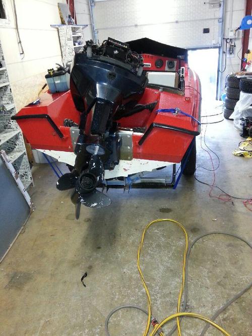

Bahama 16 med 120 hk
Borde göra ca 50 vid optimala förutsättningar.
Är motorn helt frisk? Vad varvar motorn som max? Vad är rek maxvarv? Stigning på prop?
6200 säger vissa.
vet inte vad den varvar idag, ska montera en varvräknare.
Propellern är överlackad tyvärr. Ser standard ut.
motorn frisk.
Ok. Montera varvräknare så hittar du lösningen, gissar på för låg stigning på propellern för din lätta båt.
Hej.
Vi mätte med gps, 73-74km/h.
Propeller är 14x17
Motorn varvar runt 4000-4200 ungefär.
Den ska ligga på 5000-5500 enligt handboken till motorn.
