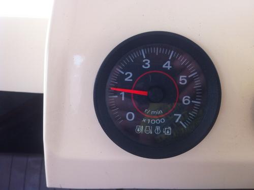

På min varvräknare är det  4st varningslampor jag undrar vad de betyder samt om det tex skulle gå något larm om VROn skulle gå sönder under drift.

Här kommer en bild på min varvräknare.
Jag undrar alltså vad dessa 4 varningslampor betyder. Även tacksam med all hjälp jag kan få angående VROn på min Johnson 70 hk 1998.

Är det originalmätaren? Prova isåfall att googla mätaren så finns det kanske förklaring till symbolerna.
Upplösningen på bilden är inte så högupplöst så tycker jag har svårt att se :0(

För er som undrar betyder lamporna detta (från vänster) : NO OIL  /  HOT / CHECK ENGINE / LOW OIL
