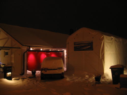

Vi satte upp bra belysning i tältet - något man inte skall underskatta. På bilden ser du innerväven och denna bestod av billig presenning.
