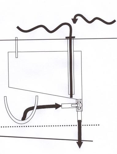

Hej Har ritat och skrivit hur jag tänkte mig min tank. Hoppas det fungerar att lägga in. Det går att Spara som och sedan förstora i en bildprogram. Åsikter välkomnas.
Jag tänkte lite i natt när jag inte kunde sova. Jag har redan köpt tank, men ska bygga om den lite. Jag har inte möjlighet att lägga tanken ovan vattenlinjen, men annars hade det varait att föredra. Det där med tömning vid hamn är inte dumt alls. I mitt fall skulle det inte betyda mycket extra arbete. Har skickat med en enkel principskiss. Tror ni det kommer funka? Genomföringen genom botten på skrovet finns redan, därför är den placerad en bit framför tanken. Toaletten är alltså placerad föröver i båten.
Hallå Vilse! Nu fattar jag vad du menar. Tömningsslangen i hamn fungerar som så att man suger ut skiten. Slangen ser ut som en muff som sticks ner i tömningshålet kanske 10 - 15 centimeter. I tömningshålet blir det tätt så skiten sugs hela vägen. Så slangen sticks inte ner hela vägen därför behöver du inte en rak förbindelse mellan tank och tömningshål. Se till att avluftningen är tilltagen. Antar att C är från toa. Bild 2 ser bäst ut tycker jag.
Hej Anteman! Tycker din skiss ser mycket bra ut. Ser ut som min tank förutom att jag bara hade ett tömningshål och sedan satte en förgrening till däckstömning och handpumpstömning.

Hej I min klubb har ett sugrör som är 53 cm långt och diam 40mm. Detta skall nå botten i tanken och förbindelsen måste vara rak. Detta begränsar placeringen av tanken. Hur är sugmunstyckena i de flesta anläggningar uformade i dagsläget?
Gäst Lars J
Antemans skriver att tanken ligger under vattenlinjen. Men skissen visar en rak förbindelse mellan tank och borgenomföring. Det finns då risk för att tanken fylls bakvägen och sedan fylls båten om toaletten också sitter lågt. Första delan, att tanken fylls bakvägen har hänt mig när jag glömde stänga genomföringens kranen en gång. Som tur är kom vattnet inte längre. De flesta skisser visar en krök på slangen som går upp under däck. Högst upp i kröken skall de dessutom sitta en ventil som hindrar hävertverkan. Vakumventil tror jag det kallas. Samma sak gäller för tilllvattnet till toan.
Jag har kollat lite och där jag tänkt placera tanken idag verkar den ligga ovan vattenlinjen. Sen kommer slangen gå från tanken till en pump. Från pumpen och ut genom skrovet går slangen i en båge (eftersom pumpens och skrovgenomföringens kopplingar pekar uppåt) och fungerar då som ett vattenlås (var det tänkt). Men tack för tipset. Tråkigt att komma till en båt som ligger under bryggan...
Jag förstår inte varför den måste vara rak. Eftersom det skapas ett kraftigt undertryck i tanken så sugs ju skiten upp i alla fall. I våra anläggningar så är det ett på 10 cm som förs in i tömningshålet runt hålet ligger det en muff som gör att det blir tätt sedan är det bara att börja suga. Det är en jädra fart på våra anläggningar. Vi kan med andra ord placera våra tankar varsomhelst i båten. Mvh albin
Så som du, Riwallen, beskriver det hade jag också tänkt att det går till. Det är väl därför det tycks vara så viktigt med ordentlig avluftning?
Precis! Avluftning måste vara väl tilltagen så inte tanken börjar att bukta inåt när du suger. Min avluftningsslang är 19mm innermått.
Hej Albin Det är för att i min hemmahamn har ett 53 cm långt och med en diameter på 40 mm rör som skall bottna i tanken. Klubben har haft vakuumsug sedan -71 och verkar inte följa den senaste standarden. Men i mitt fall är det inga problem för jag planerar att placera tanken under däcket bakom toan. Räknar med självfall vid tömming och det verkar vara det säkraste vad jag kan se av andras erfarenheter. Mvh Bengt
