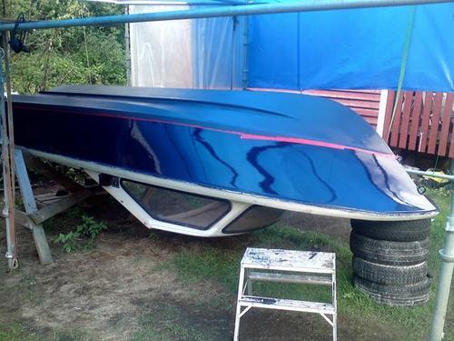

Handmålade själv med International Perfection , Rollade på och efterströk direkt med pensel.
