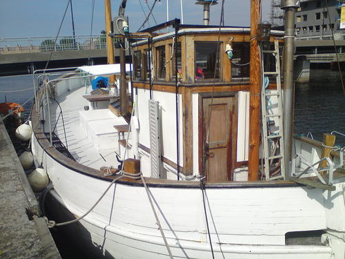

Har problem med gamla rostiga bunkertankar i båten (1,6kbm) som behöver bytas,jag får ut dom sönderskurna men hur göra med nya tankar?
Vill gärna undvika att svetsa i en gammal träskuta,och nu är frågan om plasttankar kan vara ett alternativ.
Båten har en styrhytt ovan maskinrummet och jag begränsas av en dörr in (ner) på 60x60x160cm
Alternativet vore ett flertal tankar.
Idèer någon?
