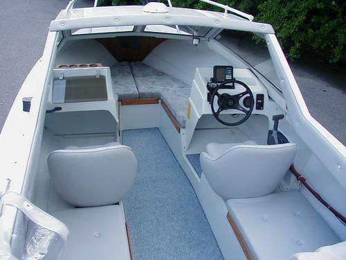

Fast bränsletank
Jag skulle vilja veta om det går att köpa en färdig bränsletank till en Örnvik 565 HT 1989 och var man isåfall kan köpa en, är det bäst med rostfritt eller kan man köpa en i plast! Jag vill också veta hur stor tank man kan ha och var man bäst skall placera den. :-Tack
Tankens storlek bestäms av hur mkt plats du har under durken, men ca 100 liter borde gå. placeringen mitt i båten centrerat. Matrial rostfritt och var mkt noga med anlutningarna. Rätt matrial och bra jordning. Plast är väl ok men du kan aldrig utnyttja utrymmet du har som du kan med en måttbestäld tank.
