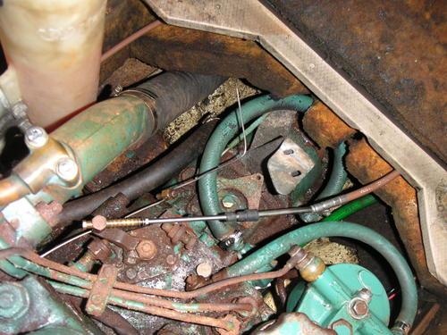

Bytte ut gasvajern för att den gamla inte gick att rubba efter vintern. Men nu får jag för mycket vajer ute ur höljet vid motor änden. Ska jag skruva fast vajern som förut så kommer reglage-armen stå på dödar-läget. Finns det nått sätt att justera lite större avstånd, gängorna på vajern ger ju inte så mycket justerings mån.
Har jag gjort nått uppenbart fel när jag skruvade ihop det kanske? Den nya vajern är en VP original och i stort sett identisk med den gamla, så den borde ju passa.

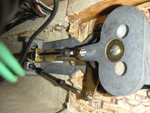

En bild på reglaget med, mitten vajern är gasen...

Har löst problemet. Hade vänt på hylsan med fjädern, den ska sitta på andra sidan reglage-armen.
