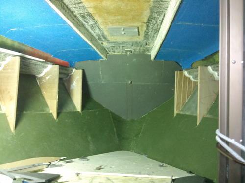

Beskriver det arbete jag gjort på min blogg om du är intresserad att kolla på arbetet. Isoleringsarbetet blir förhoppningsvis helt klart under veckan om jag inte blir allt för mycket störd (finns risk) och ytmattan kanse är på plats före påsk eller veckan efter.

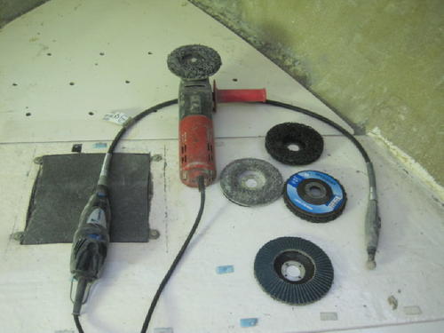

Jag hade heltäckningsmatta med skumbaksida, på skrovsidorna tidigare. Det var inget problem att få bort. Efter att ha rivit bort mattan, skarpade jag bort så mycket som möjligt med båtskrapa och därefter slipade jag bort resten med en Grovrengörare (20-835)
från Biltema http://www.biltema.se/products/product.asp?iItemId=81196 (efter tipps från Peter_K här på MG) Fungerade perfekt.

Om jag skall börja med ett jobb, måste jag se hur arbete skall göras, ganska i detalj  för min inre syn, innan jag kan börja. Sen inträffar det ibland att det inte stämmer riktigt ändå och då får man inprovisera.
Bilden visar ett arbetsmoment i kontaktlimmandets svåra konst.
