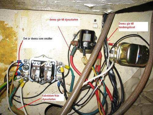

Jag har nyköpt en segelbåt med en vire 7
Och jag har följande problem.
När jag slår till huvudströmbrytaren så slår starten till (Tändningslåset bortkopplat.. den snurrar till jag slår av huvudströmbrytaren.
Och en svart kabel bränns.
det är tre relän som jag inte vet vad de är..
Det är en bosch dynastart
Har ni några tips?
MVH Torbjörn
Till vad är det andra reläet?
Det ser ju ut som ett laddningsrelä det med.
Kalle
Det ser lite rörigt ut. Kanske det här schemat kan vara till hjälp för Dej.
Mvh GunnarO
