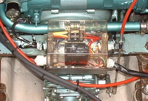

Perkins 4.236 1980 startar ej
När jag vrider på tändningsnyckeln knäpper det bara i en dosa som det står Alternator control på och som sitter bakom motorn med en massa kablar. Vad gör denna för nåt? Innehåller den nåt relä som kan vara kass? Har bytt original generator sedan tidigare. Kan det vara tändningslåset? I dagsläget får jag tjuvkoppla direkt på startmotorn vilket är något bökigt. Tacksam för hjälp. Var kan man finna reservdelar? Finns det någon i Göteborg som kan hjälpa på plats?

Jag hade tidigare en Perkins 4.108, vet inte om det är exakt detsamma för 4.236.
I motsvarande låda på 4.108 satt dels laddningsreläet, men även tre säkringar; en för generatorn och två huvudsäkringar. Se bifogad bild, generatorsäkringen sitter längst in, därefter följer de två huvudsäkringarna. Jag hade börjat kontrollmäta dessa.
