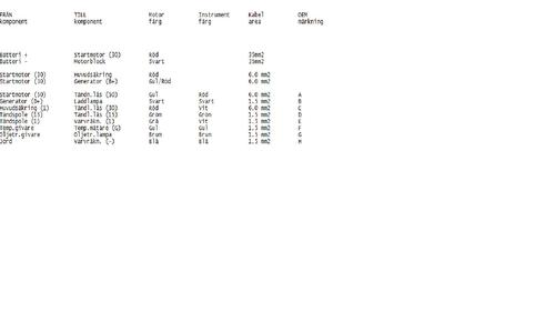

Det är inga komplicerade saker. Bifogar bild av det kopplingsschema jag gjorde när jag bytte AQ95 till AQ130. Tyvärr bara en txt-fil från början, men gjorde en skärmdump o hoppas du ser vad det står..
EDIT: Nepp, det syntes inte, så jag gör lite C&P istället:
FRÅN                                     TILL
komponent                            komponent
Batteri                                 Startmotor (30)
Batteri -                                 Motorblock
Startmotor (30)                      Huvudsäkring
Startmotor (30)                      Generator (B )
Startmotor (50)                      Tändn.lås (50)
Generator (D )                       Laddlampa
Huvudsäkring (1)                    Tändl.lås (30)
Tändspole (15)                      Tändl.lås (15)
Tändspole (1)                        Varvräkn. (1)
Temp.givare                          Temp.mätare (G)
Oljetr.givare                           Oljetr.lampa
Varvräkn. (-)                          Jord
Ingen hänsyn taget till huvudbrytare
