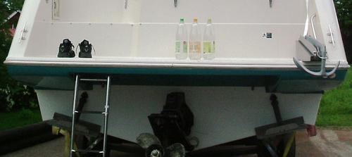

Tänkte skruva fast en kassetstege under min peke, (Glastron 249GS) det är ingen ditskruvad peke utan den hänger ihop med övriga skrovet och är i samma materiel som skrovet. kan det vara ett problem? att det tex inte håller?
hur har du tänkt att göra? genomföring med brickor eller vagnskruv på ovansidan? skruva fast kassetten i plasten? beror ju helt och hållet på vad det är för tjocklek på peket om du verkligen får det att dra?! berätta hur du har tänkt ... Mats
Du bör dra genomgående bult igenom hela peken med båtbrickor eller om du kommer åt på insidan så torde det räcka med brickor modell större.
Mvh
/Persk
jag kommer dra genomgående skuv genom plasten och sedan dra dit mutter och stora brickor inuti peken, kommer åt genom en inspektionslucka för ankarboxen
Är det inte ett ankarspel fram på 249:an? Hur tänker du att kombinera ankaret fram med kasettstegen?
