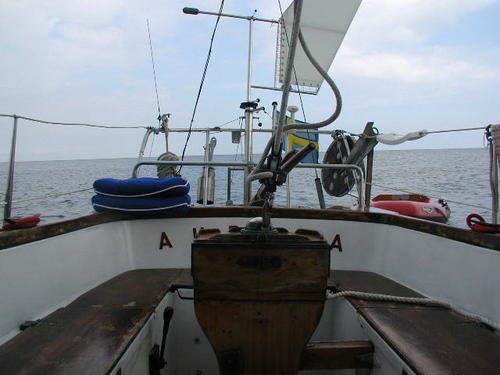

Jag undrar om det finns någon som tagit bort den pedistalliknande Nakterhuset som sitter mitt i sittbrunnen och som kan lämna lite informatiom om hur det gått till:
Vet inte om det är helgerån att göra ett sådant ingrepp men jag har svårt att röra mig i sittbrunnen och då jag ofta användet ett vindroder så blir det bökigt.
Om någon har dokymenterat arbetet skulle det vara fint med lite bilder.
Hälsningar Kattvik
Med tanke på att din båt styrs med rorkult finns det egentligen ingen anledning till att ha piedistalen. Absolut inget helgerån, tvärtom. Ta bort den.
Sedan får du lösa problemet med storskotsfästet/skenan och kompassplaceringen. Men kolla runt på andra båtar får du nog litet ideér.
Watski har ett beslag för storskotsbrygga artikelnr 14980. Bultas fast i sittbänks sidorna plus en teakbräda plus storskotskena med beslag. Plasta gärna igen hålen efter piedestalen :-)
