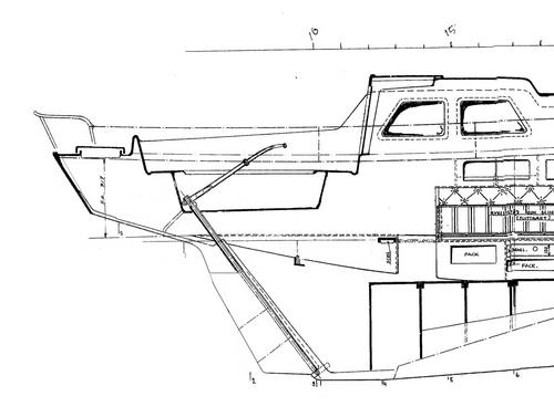

Rodret kan se lite olika ut. Nu har jag sett dels ett som jag tror är original, har ritningar till den. Dels ett som är lite avkortat, som på min, samt ett som har rodret fritt med en skädda lite längre akterut. Sett en båt som är aningen förlängd med en kil så hon har negativ akterspegel som  nyare båtar.
Kölen kan tydligen vara lite olika med mer eller mindra bly inplastad. Vissa båtar har ett hålrum och en dyvika alldeles akter om blyet. På min båt är det inte plats för det för det är mycket mera bly där.

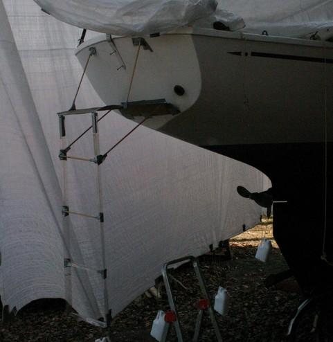

Vi diskuterade badstege. Jag är av den filosofin att jag måste kunna ta mig ombord ensam utan hjälp om jag har druttat i. Då gäller det att man kan fälla ner stegen från vattnet och att stegen går väldigt långt ner i vattnet så man slipper stå dubbelvikt i fosterställning och ta sig upp med enbart armmmusklerna. Det fungerar inte. Tro mig!
Min lösning blev en speciell badplattform som går att vika upp. På den sitter en teleskopisk stege med 4 pinnar, inte 3 som är vanligast. Byggde först en provmodell av plaströr och kartong innan jag köpte grejerna.
Skall lägga upp bilder här när det är klart. Monterar just de övre fästena och skall sjösätta henne så snart det går.

Bifogar en ritning på mitt roder och delar av kölen samt två bilder på pappmodellen.

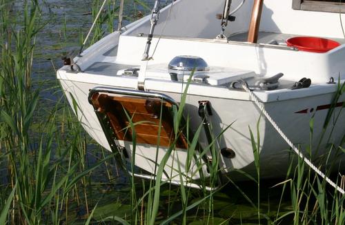

Badplattformen är nu på plats. Bif en bild. Själva den teleskopiska stegen har jag dock inte hunnit skruva dit än.. Kommer bild på den åsså.

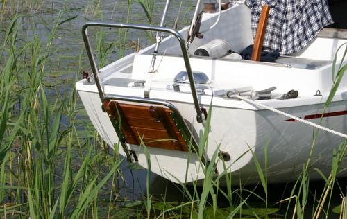

En bild till med platta uppfäld och staget som håller den nere. Lätta att komma ombord med aktern mot bryggan.
Gäst Kalman
När man seglar så kommer staget at gå i vågorna så då fäller man den uppåt istället.
