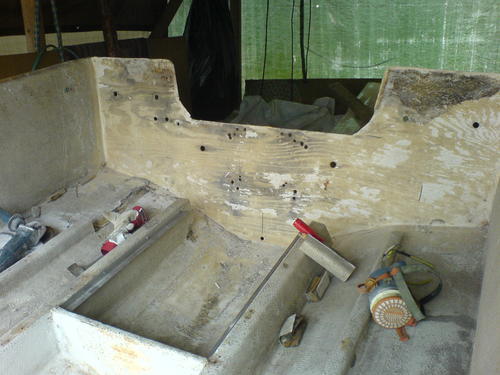

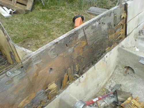

När jag slog ner kofoten i plywooden och bröt isär så pressades det fram vatten, så hela spegeln är genomsur kan jag säga.

Alltså jag har tagit bort all gammal plywood, så det som är kvar av spegeln är själva ytterskrovet eller vad man kallar det, när jag nu ska dit med den nya träskivan så vill jag ju ha sidan som är vänd mot aktern innesluten/fuktspärrad också, min ide`är att plasta ett lager glasfiber på skivan innan jag sätter den i båten, sedan ev limma mellan skrov och skiva och plasta insidan som vanligt med polyester och matta.

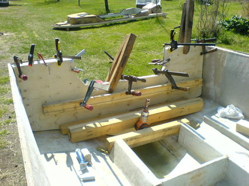

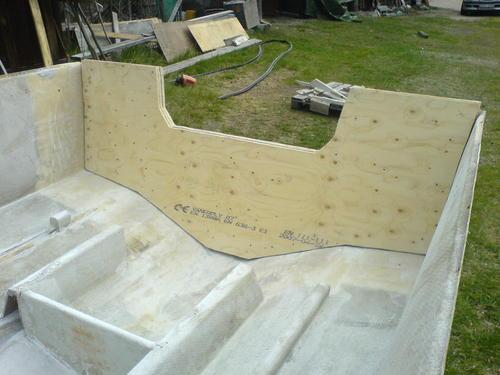

Träskivan tillverkades av 3 st 15 mm plywood som limmades och drogs ihop med skruv. På bilden har jag börjat passa in den.

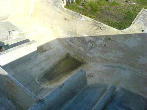

Märkte  i fjol sommar att skruvarna som drar fast innerdurken mot bottenstockarna for och trycktes upp när jag körde i större vågor pga av att skrovet sviktade, dessutom gick det inte att dra efter dom.
Motorn lyfte jag av för att göra diverse service på och i samband med det så inspekterade jag träet i hålen vilket visade sig vara surt värre, dessutom är det en massa gamla hål efter tidigare montage (akterspegeln ser ju ut som en schweitser-ost) som inte har tätats ordentligt.

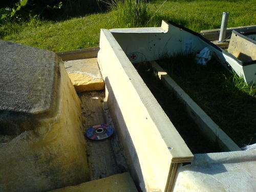

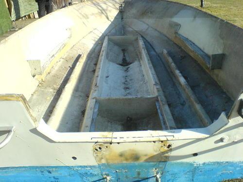

Ja då har det blivit dax att börja plasta lite, upptäckte tidigare att botten är väldigt tunn i det triangelformade området längst bak, så jag har lagt i material där till att börja med.

Nu är skivan på på plats iaf Glad, men nu händer det inget under helgen då jag ska bort på jobb.

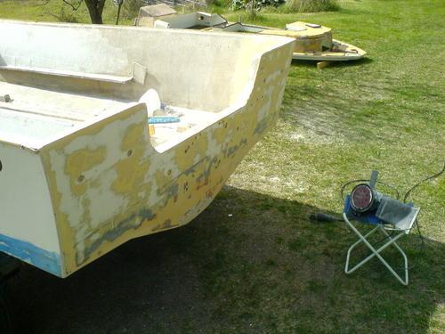

Händer inte så mycket just nu då jag är beroende av vädret för att kunna plasta, temperaturen ligger kring 10 grader nu så det är bara att vänta på värmen...

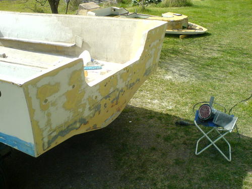

Har slipat akterspegeln iaf idag.

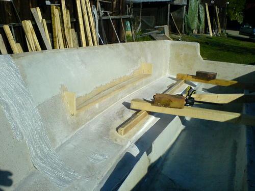

Det har stått stilla ett tag pga kallt väder och jobb. Men nu är jag igång igen.

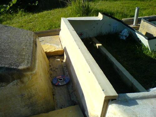

Aktern är färdigplastad nu iaf. Idag började jag med bottenstockar och sidostöden för innerdurken (baljan).
 Crosswave: Jag skruvade och limmade (vattenfast trälim) ihop 3 st 15 mm skivor till en skiva, sedan använde jag polyester som lim, ingen skruvning mot skrovet efter att det torkat så tog jag bort tvingarna och plastade på som vanligt invändigt med glasfibermattor och polyester.
