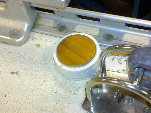

Landströmsintag
Mitt försök med ett infällt Defa miniplugg som landströmsintag går in i en ny fas! Den första satt helt öppen och oskyddad och fjädern till locket rostade sönder efter 4-5år. Jag tyckte ändå att iden var så pass bra att jag vill testa en ny variant. Jag tog därför och monterade den nya i en liten tät dosa (snusdosa). Jag tror att det kommer att vara tillräckligt skydd för att den skall leva imånga år framöver om man bara har lite vaselin eller liknande fett som skydd i själva uttaget. Jag är visserligen inte helt klar med finnish arbetet, men ni får i alla fall ett hum om utförandet.
Mvh
Mats
