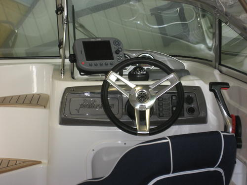

Är det någon på forumet som har erfarenhet av att installera stereo i en Yamarin 64 (6410/6110) DC? Framför allt  var som är bäst att montera huvudenheten, högtalarna är inget problem...
Har en 07:a med instrumentering enligt bifogad bild.
Jag trodde att högtalarna var ett större problem, huvudenheten finns det ju färdig plats för till vänster om ratten.
Njae högtalarna går bra att montera t ex i förvaringsutrymmet under U-soffan eller på ett antal andra ställen beroende på deras storlek och geometri. Till vänster om ratten skulle kunna vara ett alternativ om man sågar bort yamarin-loggan.
Precis. Yamarin-logga-platsen är ju avsedd för att montera en stereo. Men då kanske det ska vara en med borttagbar front ur stöldskyddssynpunkt.
Om du har någon form av fjärrkontroll och vill ha stereon dold kanske det är bättre att sätta den någonstans i stuvfacken under U-soffan.
